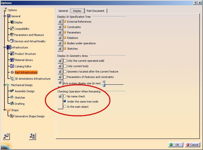

wenn ich mittels eines Makros in einem CATPart ein neuen offenen Körper erzeuge und diesem eine bestimmten Namen zuweise funktioniert dies auch mehrere Male mit dem selben Namen!!! Es gibt dann also in dem Part den gleichen geöffneten Körper mehrere Male!
Um dies zu verhindern möchte ich vorher prüfen, ob es den Namen schon gibt! Wie kann ich dies machen ?
Das gleiche gilt für Geometrieelemente.
Wie kann es überhaupt sein das dies mittels Makro funktioniert und wenn ich es manuell erstelle sofort "Renamed" angehängt wird?

man kann allen Elementen den gleichen Namen geben, das ist kein Problem, denn schliesslich handelt es sich um verschiedene Objekte! Prüfen kann man das prinzipiell folgendermaßen:
On Error Resume Next
Set objCurrObj = xxx.Item("Name des Items")
If Err.Number = 0 Then
    ' dann existiert ein Objekt mit diesem Namen bereits
Else
    ' sonst nicht
End If
Man weist also einer Variablen das gesuchte Element aus der Collection zu und prüft, ob dabei ein Fehler auftritt. Die Collection ist natürlich eine unterschiedliche für die GeometricalSets und für die Geometrien.
Das Problem mit "Renamed" dürfte mit den Tools-Options (siehe Bild) zusammenhängen.
