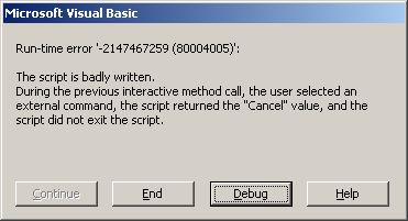

ich brauche dringend ein lösung zu diese Problem:
Bei dieses Makro (siehe weiter unten) muss der Anwender ein Element auswählen. Wählt der Anwender ein Element oder bricht das Makro mit der Taste "ESC" dann wird das Makro beendet und CATIA bekommt wieder die Kontrolle.
Wird aber stat ein Element eine Funktion von der Symbolleiste gewählt dann wird das Makro beendet aber CATIA bekommt keine Kontrolle mehr, d.h. CATIA reagiert auf keine Funktion mehr. Man kann sogar werder Sichern noch beenden.:-((
Erst wenn man das Makro nochmal ausführt und diese Fehlermeldung (siehe Fehlermeldung.jpg) bekommt und auf die Taste "Beenden" klickt bekommt CATIA die volle Kontrolle.
Meine Frage: hat jemand diese Erfahrung schon gemacht, wenn Ja gibt es eine Lösung?
Wie kann man die Kontrolle an CATIA zurück geben?

Hallo V5-Gemeinde,
vielen Dank für die Hilfe.
Ich weiss jetzt woran es liegt. Dassault hat wieder an der Comm-schnittstelle etwas geändert.
Ich habe das gleiche Makro in Release 12 ausgeführt und es lauft einwandfrei!
Ab Release 14 lauft es nicht mehr stabil bzw. CATIA bekommt, nach eine falsche Eingabe, nicht mehr die volle Kontrolle und sturzt ab.
Ciao
Filippo
