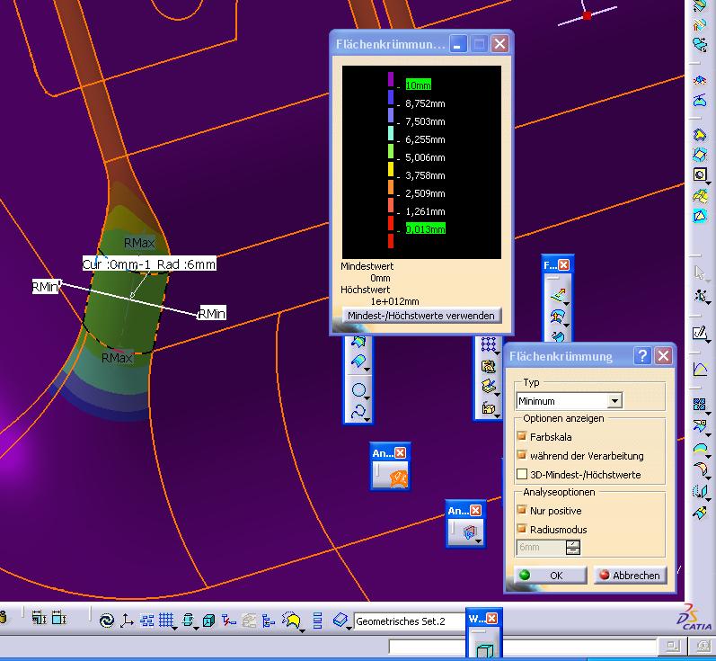

Gibt es eine Möglichkeit, sich Radien von "toten Geometrien" über ein makro anzeigen bzw. berechnen zu lassen ???

wohl nicht ohne Aufwand. Man kann sich zwar die Fläche einer "toten Geometrie" (z.B. Volume) anzeigen lassen, aber nicht die Krümmung; diese kann ja logischer Weise an jedem Flächenpunkt unterschiedlich sein. Hätte man einen konkreten Punkt, könnte man die Krümmung herleiten und damit den Radius (Krümmung=1/Radius).
Ich würde aber mal folgendes Versuchen:
Einen Kreis über drei Punkte (welcher der User vorher ausgewählt oder indiziert hat) erzeugen und diesen dann ausmessen,
Ist zwar von hinten durch die Brust ins Auge, aber so könnte man sich zumindest die Randbereiche einer Geometrie herausmessen.

es gibt doch die Funktion "Flächenkrümmungsanalyse", mit der ich mir die unterschiedlichen Krümmungen bzw. Radien anzeigen lassen kann. Die exakten Werte an jedem Flächenpunkt benötige ich nicht direkt. Eine farbliche Unterscheidung der unterschiedlichen Radien im "Radius Mode" würde mir schon reichen. Man muss in Endeffekt nur heraussehen können, wo ich zu große oder zu kleine Radien habe.
Gibt es da irgendeinen Ansatz?
(Ich muss dazu sagen, dass ich mich erst seit kurzem mit Makros beschäftige und es alles andere als beherrsche)

Ich bin ein bischen spät, aber mich interesiert auch wie ich die "Flächenkrümmungsanalyse" per makro programmieren kann.
Ich habe bis jetzt keine Funktion gefunden die etwas änliches macht.
Eine andere Idee war Isoparametrische Kurven an elementaren Flächen zu erzeugen und die Krümung der Kurve zu messen (auch mit großer Aufwand). Aber die Isoparms kann ich auch nicht durch Programmieren erzeugen. Und diese zu basteln... habe ich noch nicht gelöst. Anderseits ich bin nicht sicher ob die Isoparms immer die größte Krümung einer elementaren Fläche geben.
Wenn Ihr Leute dieses Problem gelöst haben... Ich bin sehr neugierig

könnt Ihr nochmal kurz sagen, warum die eingebaute Flächenkrümmungsanalyse Euch nicht reicht? Da kann man nach minimalen und maximalen Radien suchen und man kann sich auch an der Kursorposition die Werte anzeigen lassen (siehe Bild). Was wollt Ihr mehr?
