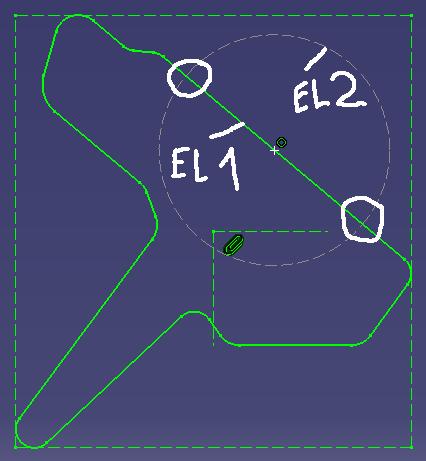

Hallo zusammen
ich habe da wieder einmal ein problem...
ich muss 2 intersection punkte erstellen und komme einfach nicht weiter. im interactiven hat es eine so schöne funktion aber irgendwie finde ich fürs programmieren keine die dasselbe macht...
ich habe 2 befehle gefunden CreateIntersection und CreateIntersections aber irgendwie funktionieren die beispiele nicht... hat jemand erfahrung mit diesen commands?
kann mir jemand weiterhelfen, danke

2 Intersektion Punke in welcher Umgebung ?
- Part Design
- Skizze
- Drafting
Was ist die Grundlage (2 Linien, Kreis-Linie, 3D-Fläche-3DKreis,...) , ein Beispiel wäre nicht schlecht.

sorry das ich infos vergessen habe
also ich arbeite in einen sketch
und die grundlage kann sich varieren, das heisst mein 2. element ist immer ein kreis aber das erste element ist variabel.
es kann auch vorkommen das die intersections nicht auf dem selben element stattfinden.

1. Ich würde die Lage (Ebene) der Skizze ermitteln.
2. Dann einen 3D-Kreis auf die SkizzenEbene, an der gewünschten Position erzeugen.
3. Eine 3D-Intersektion zwischen Kreis und Skizze erzeugen.
4. Die entstandenen Punkte dann in die Skizze projezieren.
