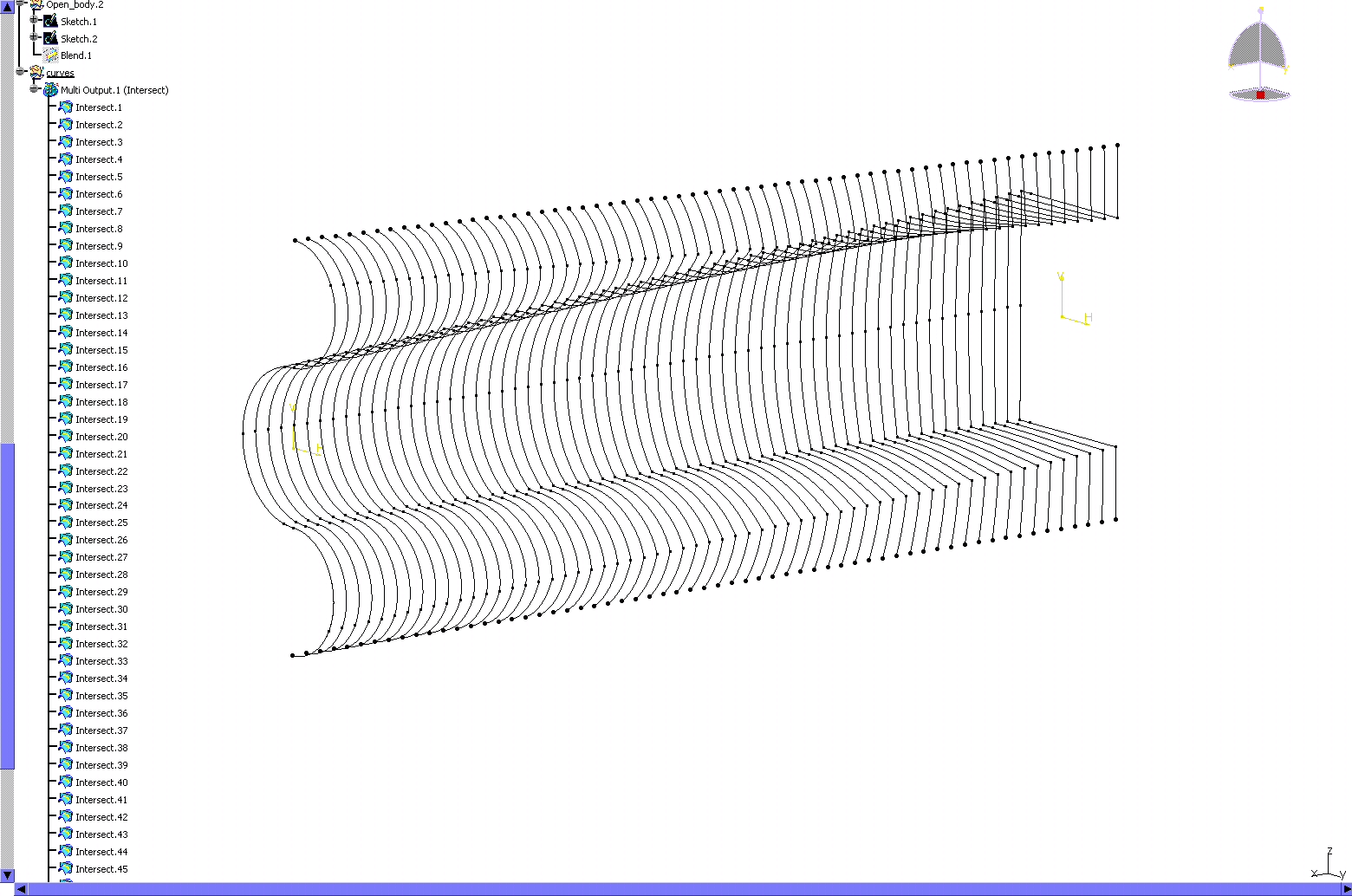

Bin absoluter Neuling auf dem Gebiet der Programmierung, hab mich etwas im Forum eingelesen, aber weiterhin fast kein Peil.
Meine Aufgabe ist 50 Kurvenzüge, die durch Intersects entstanden sind, zu messen und in eine Excel Tabelle einzutragen. Die Intersects stehen in einem MultiOutput und sind durchnummeriert.
Dies würde ich gern mit einem Macro automatisieren, die Werte können zunächst selbstverständlich in eine .txt Datei geschrieben werden.
Ich habe gelesen, daß dafür eine Möglichkeit das Erzeugen von Parametern ist in welche die Kurvenlänge geschrieben wird.
Bitte helft mir auf die Sprünge wie das insgesamt anzupacken ist!

Original erstellt von rudiklk:
Ein Beispiel für den Multioutput wäre nicht schlecht. (Screenshoot/Datei)
Ein Zugriff auf Excel ist ohne aufwand unter VBA möglich.
Je nach dem was als Ausgangselement vorhanden ist, geht auch eine Messung aus VBA.
Danke im voraus!
Wie gesagt Informationen sind alles ;-)
Mit freundlichem Gruß von Carl Tenschert

Danke für dein Hilfsangebot, angehängt ein beispielhaftes Bild von curves in einem Multioutput.
Ob VBA oder als Macro ist wurscht, es muss nur automatisiert sein!

Auf folgenden Seiten findest Du das Grundgerüst:
Wie messen: http://ww3.cad.de/foren/ubb/Forum137/HTML/001256.shtml#000002
Wie in Excel ausgeben http://ww3.cad.de/foren/ubb/Forum137/HTML/001029.shtml
oder http://ww3.cad.de/foren/ubb/Forum137/HTML/000762.shtml#000003
ist zwar lesen, beim schreiben drehst Du nur die seiten des "=" um.
Und dann noch ein bischen rumprobieren wo deine Curven liegen.
Ein paar Sicherheitsabfragen rein.
Hier ein Beispiel:
PS: curves muß activ sein.
' * VBA Makro
' * Version        2
' * Beispiel        Makro zum Anzeigen von Längen eines Multioutputs per MsgBox
' * Geschreiben von Carl Tenschert
' * Datum          08.09.2005
' * System          Win 2K Catia V5 R12 Sp 5
Sub CATMain()
Dim myPart As Part
Set myPart = CATIA.ActiveDocument.Part
Dim myMBody As HybridBody
Set myMBody = myPart.InWorkObject.HybridBodies.Item(1)
Dim myHShape As HybridShape
Dim myRef As Reference
Dim myMes As Measurable
For Each myHShape In myMBody.HybridShapes
    If TypeOf myHShape Is HybridShapeIntersection Then
        Set myRef = myPart.CreateReferenceFromObject(myHShape)
        Set myMes = CATIA.ActiveDocument.GetWorkbench("SPAWorkbench").GetMeasurable(myRef)
        MsgBox (myMes.Length)
    End If
Next
End Sub
