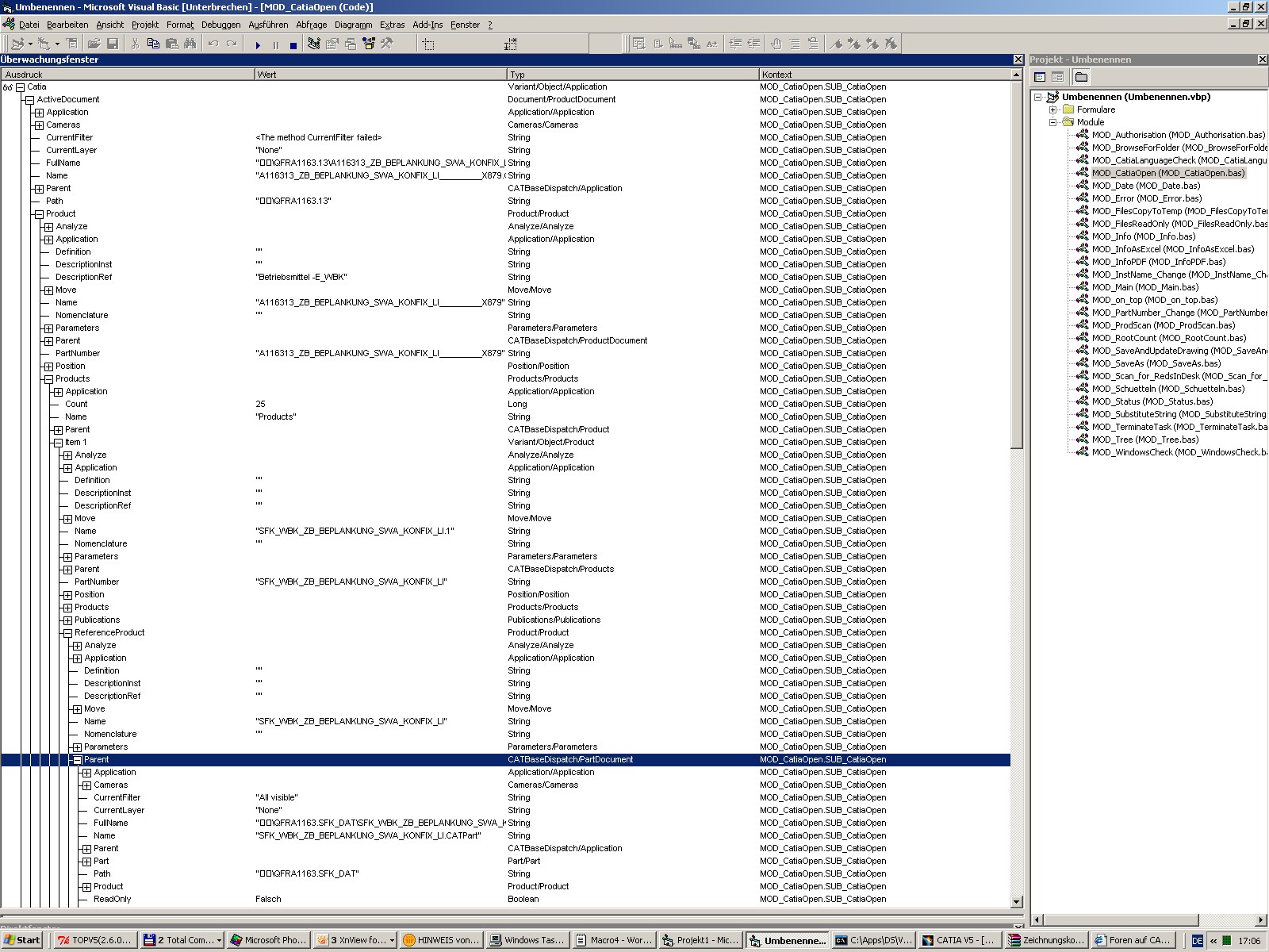

das ist klar, da du den TypeName der Instance ausliest, und die ist stehts ein Product, egal ob es sich um ein CATPart oder ein CATProduct handelt.
Du suchst nach dem TypeName des zur jeweiligen Instance gehöhrenden Documents. Also so:
TypeName(oProducts.Item(n).ReferenceProduct.Parent)
Hast du Zugriff auf VB oder VBA? Zieh' mal das Catia.ActiveDocument ins WatchWindow und schau dir die ObjectStruktur an. Dann wirds klar.
Beispiel siehe Anhang.

Das Problem zu Unterscheiden, wann es sich um ein Unterprodukt handelt, und wann nicht konnte ich nun lösen - Vielen Dank dafür tomtom1972
Allerdings verstehe ich nicht, warum ich nicht meine Exemplarnamen in Unterprodukten ändern kann. (siehe kompletter Anhang)
Meiner Meinung nach sollte die Rekursion korrekt aufgerufen werden.
Das Makro erkennt zwar noch, daß es die Namen ersetzen soll, kann aber keine korrekte Zuweisung machen???
Wer weiß Rat?
