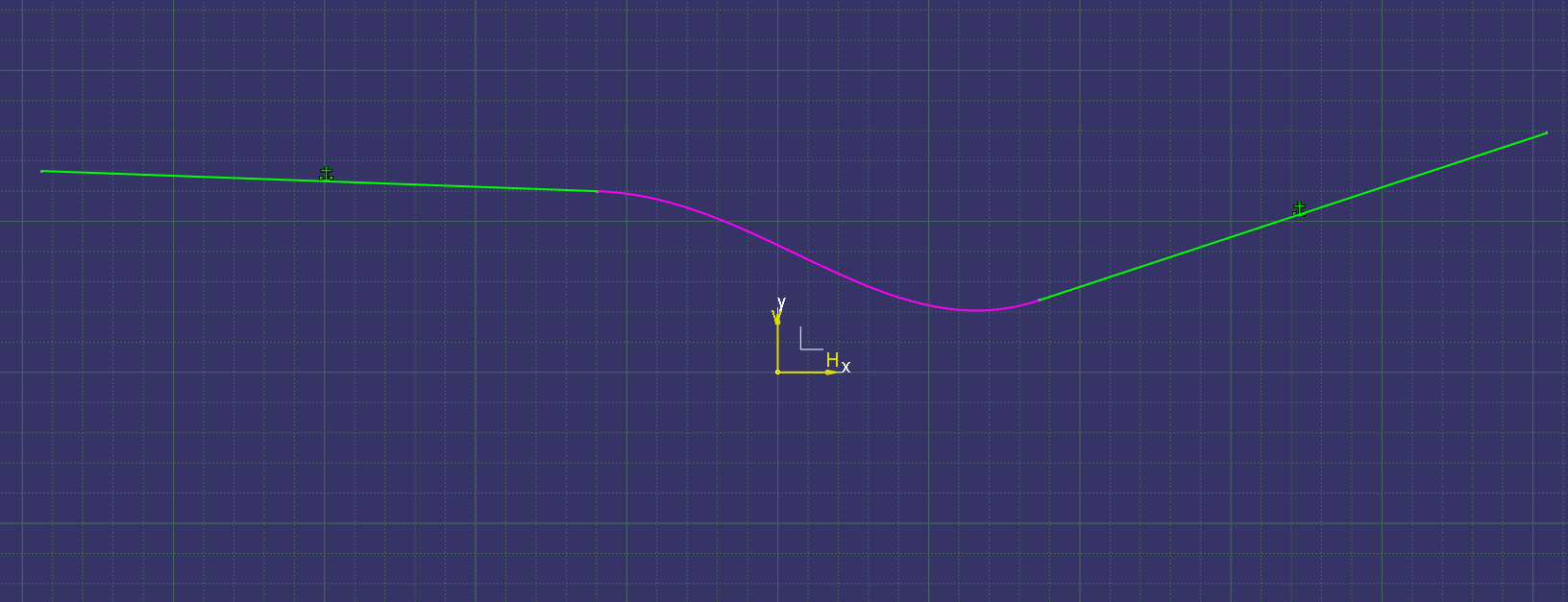

ich bin's schon wieder! Heute läuft es aber auch überhaupt nix rund!
Also ...
Ich erzeuge über ein CATScript eine Skizze!
In dieser Skizze werden zwei Linien erzeugt, welche ich mit einer Connect Kurve tangentenstetig verbinden möchte.
Leider gibt es offensichtlich keine Makro-Funktion mit der ich eine Connect-Kurve innerhalb einer Skizze erzeugen kann.
Im Buch "Effiziente Konst..." finde ich lediglich die Methoden:
Point,Line,Kreis,Ellipse,Spline!
Beim Spline kann ich aber keine Tangente angeben.
Es gibt offentsichtlich noch die Funktion ControlPoint2D.SetTangent.
Bekomme ich aber irgendwie nicht voreinander!
Wenn ich den Makrorecorder verwende und eine Skizze mit zwei Linien erzeuge und danach die Connect-Kurve erzeuge zeichnet er alles auf, bis auf die ConnectKurve.
Hat jemand von Euch schon eine Lösung für dieses Problem gefunden oder ist dies einfach nur nicht dokumentiert.

Hallo Max,
Leider kann ich mit Circle nicht das machen was ich will!
(siehe Bild)
Aber trotzdem vielen Dank für deine Antwort!
Thomas

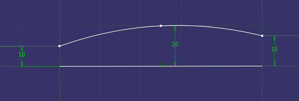

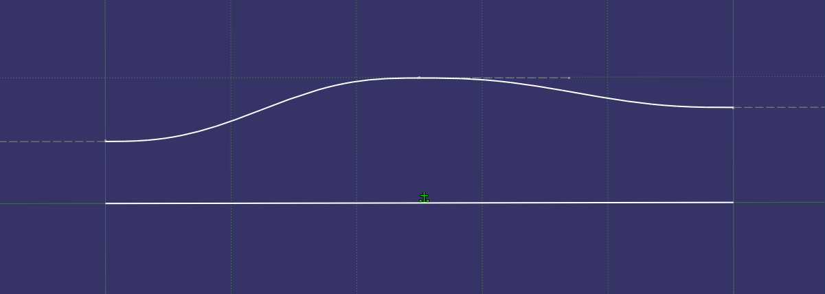

Hallo Max,
Viele Dank für Deine Antwort! Ich glaube ich muss mal näher beschreiben, was ich überhaupt vorhabe!
Da ich relativ häufig mit Regeln arbeite die eine Anfangs- Mittel- und Endwert haben und ich nicht jedesmal neu erstellen möchte, habe ich mir gedacht ich schreibe ein Makro was eben diese Standardregel erzeugt. Es fragt den Start- Mittel- und Endwert ab. Dann wird noch gefragt ob die Regelausläufe punktstetig (Bild Regel1) oder tangentenstetig (Bild Regel2) sein sollen. Die punktstetige Geschichte läuft Skizzenmässig schon. Bei der tangentenstetigen Geschichte ist eben dieses Problem mit dem Connect!
Danach müsste dann noch eine der beiden Linien/Kurven als Output-Element definiert werden (wahrscheinlich das nächste Problem) und dann kann die Regel (Law) erzeugt werden!
Es bedeutet für mich kein Bein ab, wenn ich es so nicht hinbekomme, ich könnte es auch über PowerCopy erzeugen. Mich wundert es nur das nicht alle Funktionalitäten die es im CATIA gibt auch über Makro zu erzeugen sind! Hätte ich jetzt erstmal vermutet!
