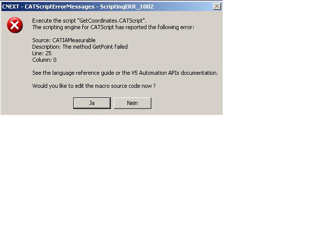

Hallo Günter!
Vielen Dank für Deine Antwort.
Habe den Code gleich getestet! Funktioniert auch bei echten Punkten!
Bei einem Vertex (z.B. bei einem Flaecheneckpunkt) bricht das Makro aber leider mit der angehängten Fehlermeldung(siehe Bild) ab!
Thomas
Filippo
CAx-Systemverwalter
Sehen Sie sich das Profil von Filippo an!   Senden Sie eine Private Message an Filippo  Schreiben Sie einen Gästebucheintrag für Filippo
Beiträge: 168
Registriert: 09.11.2003
erstellt am: 26. Aug. 2005 12:04    Editieren oder löschen Sie diesen Beitrag!  <-- editieren / zitieren -->   Antwort mit Zitat in Fett Antwort mit kursivem Zitat    Unities abgeben: 1 Unity (wenig hilfreich, aber dennoch)2 Unities3 Unities4 Unities5 Unities6 Unities7 Unities8 Unities9 Unities10 Unities Nur für AlfaRomeo75 10 Unities + Antwort hilfreich
Hallo AlfaRomeo75,
versuche damit.
Sub CATMain()
  Dim Was(0)
  Was(0) = "Vertex" '"Point"
  Dim UserSel 'As Selection
  Set UserSel = CATIA.ActiveDocument.Selection
  UserSel.Clear
  Dim E
  E = UserSel.SelectElement(Was, "Du kannst jetzt einen Punkt wählen!", True)
  If E = "Normal" Then
  Else
  MsgBox ("Abbruch")
  End If
  Dim MySelection 'As Selection
  Set MySelection = UserSel.Item(1) '.Value
  MsgBox (MySelection.Name)
  Dim MyPointCoord(2)
  MySelection.GetCoordinates MyPointCoord
  Dim Coord_X, Coord_Y, Coord_Z
  Coord_X = MyPointCoord(0)
  Coord_Y = MyPointCoord(1)
  Coord_Z = MyPointCoord(2)
  MsgBox ("X=" & Coord_X & ",Y=" & Coord_Y & ",Z=" & Coord_Z)
  MachPoint Coord_X, Coord_Y, Coord_Z
  UserSel.EndSelectElement
  UserSel.Clear
End Sub
Sub MachPoint(x, y, z)
    Dim partDocument1 As PartDocument
    Set partDocument1 = CATIA.ActiveDocument
    Dim part1 As Part
    Set part1 = partDocument1.Part
    Dim hybridBodies1 As HybridBodies
    Set hybridBodies1 = part1.HybridBodies
    Dim hybridBody1 As HybridBody
    Set hybridBody1 = hybridBodies1.Add()
    Dim hybridShapeFactory1 As HybridShapeFactory
    Set hybridShapeFactory1 = part1.HybridShapeFactory
    Dim hybridShapePointCoord1 As HybridShapePointCoord
    Set hybridShapePointCoord1 = hybridShapeFactory1.AddNewPointCoord(x, y, z)
    hybridBody1.AppendHybridShape hybridShapePointCoord1
    part1.InWorkObject = hybridShapePointCoord1
    part1.Update
End Sub
Ciao
Filippo
AlfaRomeo75
Dipl.Ing. - Flächenkonstrukteur/Methodenplaner
Sehen Sie sich das Profil von AlfaRomeo75 an!   Senden Sie eine Private Message an AlfaRomeo75  Schreiben Sie einen Gästebucheintrag für AlfaRomeo75
Beiträge: 174
Registriert: 06.12.2004
Windows XP professional Version2002
Service Pack 2
CATIA V5 R16 SP5
Intel Pentium 4 3,4GHz
4 GB RAM
erstellt am: 26. Aug. 2005 12:30    Editieren oder löschen Sie diesen Beitrag!  <-- editieren / zitieren -->   Antwort mit Zitat in Fett Antwort mit kursivem Zitat    Unities abgeben: 1 Unity (wenig hilfreich, aber dennoch)2 Unities3 Unities4 Unities5 Unities6 Unities7 Unities8 Unities9 Unities10 Unities
Hallo Filippo,
jau man jetzt funzt es! Dann war ich ja gar nicht so weit weg mit meiner ersten Version!
Vielen Dank!!!
Und noch ein Schönes Wochenende!
