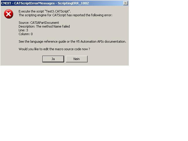

vielen Dank für Deine Antwort! Mit welcher Catia-Version arbeitest Du? Bei mir (R12 SP9) läuft der Code nur dann, wenn bereits im CATIA ein Part geöffnet ist! Falls noch kein Part oder Product geöffnet ist (also ein leeres CATIA geöffnet ist), kommt immer die Fehlermeldung: "The method ActiveDocument failed".
Desweiteren: Falls bereits ein Part geöffnet war und nicht die Fehlermeldung kommt läuft das Makro zwar durch, aber der erzeugte Körper "OpenBody1" wird nicht ausgeblendet.
Thomas

wenn du deinen Quellcode wie o.b. anpasst, müsste der OB eigentlich ins No-Show geschoben werden. Mit dem Code wie du ihn gepostet hast funktioniert das ganze nicht, weil deine Selection leer war. Das Script läuft trotzdem ohne Fehlermeldung bis zum Ende durch.
Ich arbeite momentan hauptsächlich mit R14SP3 und 5 und R15SP2. Da gibts keine Probleme.
Ich habe allerdings auch in der R12 (SP3,5,9) schon massenhaft neue Parts und Products erzeugt und hatte noch nie das von dir geschilderte Problem. Hast du VisualBasic zur Verfügung? Oder den VBA Editor in V5? Halte das Script direkt nach dem anlegen des neuen Parts mal an und zieh das Catia.ActiveDocument ins Watch Window. Dann müsstest du sehen, ob es das neue Part ist oder ob das Objekt leer ist.
Oder lass dir mit einer msgbox den Namen anzeigen.
Also erst mal nur:
Sub CATMain()
Set NewDoc = CATIA.Documents.Add("Part")
NewDoc.Name = "Part123"
msgbox "Das aktive Dokument ist " & Catia.ActiveDocument.Name
End Sub
Läuft das?
TomTom

habe deinen Code kopiert und als CatScript gespeichert. Funktioniert leider nicht. Hier bekomme ich auch immer eine Fehlermeldung (siehe Bild). Und zwar bei beiden Varianten mit und ohne bereits geöffnetem Dokument.
Thomas
