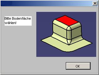

Und noch was!!!
Ich möchte gerne ein Screen Scrap während des Makroablaufs erscheinen lassen ( ähnlich wie bei einer Power Copy) um die Richtigen Ausrichtungen anzuzeigen. Ist das mit einem Makro möglich????

Das geht am besten über eine CATvba Userform.
Da kannst du Screenshots die du gemacht hast in die Fenster
als Bilder einpflegen auf denen veranschaulicht wird, was der
Benutzer <edit> selektieren </edit> soll!

Wie was aussieht?
Ich weiß ja nicht was du erzeugen möchtest.
jenachdem würd ich eben einen Screenshot machen (Alt+Druck Tasten)
dann zB im Paint das ganz schön herrichten und eine Benutzerobrfläche
erstellen wo das Bild gezeigt wird.
Bei den PowerCopies sind das zwar mehr richtige Modelle, aber
eine 2D Aufnahme tuts doch meistens auch schon um etwas so
darzustellen das man weiß worums geht.

Hi Max!
Wie kann ich den screen scrap per Makro aufrufen, wie sieht so was Programmtechnsich aus???

Erstmal die Frage:
Schreibst du als VBA oder Script?
Das wär dafür ziemlich entscheident.
Als CATScript hast du (meines Wissensstandes nach) nicht
die Möglichkeit solche Fenster zu implementieren. Teil muss
im CATScript geschrieben werden um die "Plattformunabhängikeit"
zu gewährleisten.
Wenn das nicht der Fall ist und du deinen Makro nur unter Windows
laufen lassen möchtest würd ich dir CATvba empfehlen. Da sind die
meisten Sachen (wieder meiner Meinung nach) komfortabler.
Und ausserdem kannst du da einfach solche Fenster erstellen.
Nicht über Code, sondern nach dem Baukastenprinzip die
verschiedenen Elemente zusammenfügen.
In CATvba kommst du über den VisualBasic Editor unter
Tools->Makro->VisualBasic Editor.
