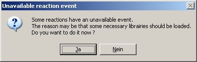

habe hier ein CATProduct, in dem eine Reaktion hinterlegt ist (VB Action). Wird es nun mit frisch gestartetem CATIA geladen, erscheint die angehängte Fehlermeldung. Kann mir da jedoch keinen Reim drauf machen, kennt jemand das Problem und die entsprechende Lösung?

in der Reaktion werden Klassen und Methoden verwendet, die beim Start von CATIA nicht zur Verfügung stehen, da die entsprechenden Bibliotheken nicht geladen wurden. Wenn man weiß, welche Bibliotheken benötigt werden, so kann man diese unter Tools / Optionen / Allgemein / Parameter und Messungen / Sprache angeben, so dass diese schon beim Start von CATIA geladen werden und nicht erst nach Aufforderung wie in Deinem Fall.
Aber Vorsicht: Nicht zu viele und keinesfalls alle Bibliotheken laden, da der Speicherbedarf sehr hoch werden kann.

Also, mal kurz nachgeschaut, bei uns ist der "all" Schalter gesetzt, heist also wohl, dass alle Libs geladen werden, oder bin ich jetzt falsch?

Ich hatte diese Meldung auch schon, obwohl alle Libs geladen werden.
Es scheint auch egal zu sein, was man anklickt. Die VB Action funktioniert immer.
Irgandwann war die Meldung wieder verschwunden, keiner weiß warum...
