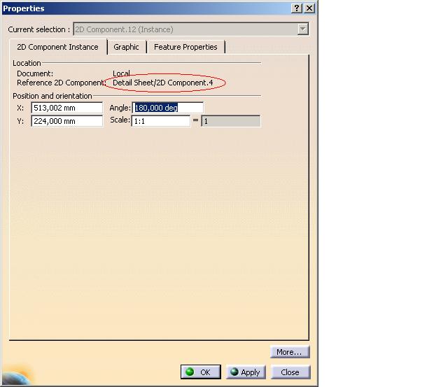

Hi CAD-Gemeinde,
wie kann man in einem Drawing von einer Instanz einer Komponente ( z.b. 2D Komponente.12(Instanz) auf die Referenz("Original") Komponente über CATScript zugreifen?
Manuell ist dies über Rechte Maustaste - Properties - Location - Reference 2D Component abfragbar (siehe Anhang).
In der R10 waren die einzelnen Komponeneninstanzen noch über einen Index abgelegt. Wenn die "Referenzkomponente" also "2D Komponente.3" heisst, so heissen die Instanzen:
"2D Komponente.3.1"
"2D Komponente.3.2"
usw.
In der API von der R12 finde ich keinen Hinweis über den Zugriff.
Über Hilfe wäre ich dankbar

Ich greife auf Details über DrawingComponent zu.
Hier mal ein Beispiel.
Sub CATMain()
Dim MyDokument As DrawingDocument
Set MyDokument = CATIA.ActiveDocument
Dim myView As DrawingView
For Each myView In MyDokument.Sheets.ActiveSheet.Views
    Dim MyKompo As DrawingComponent
    If myView.Components.Count > 0 Then
        For Each MyKompo In myView.Components
            Set myDetails = MyKompo.CompRef.Parent
' * Ich hole mir so das Detail Blatt
' * schnippschnapp
        Next
    End If
Next
End Sub
