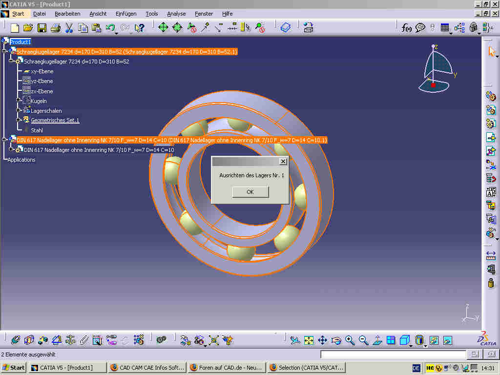

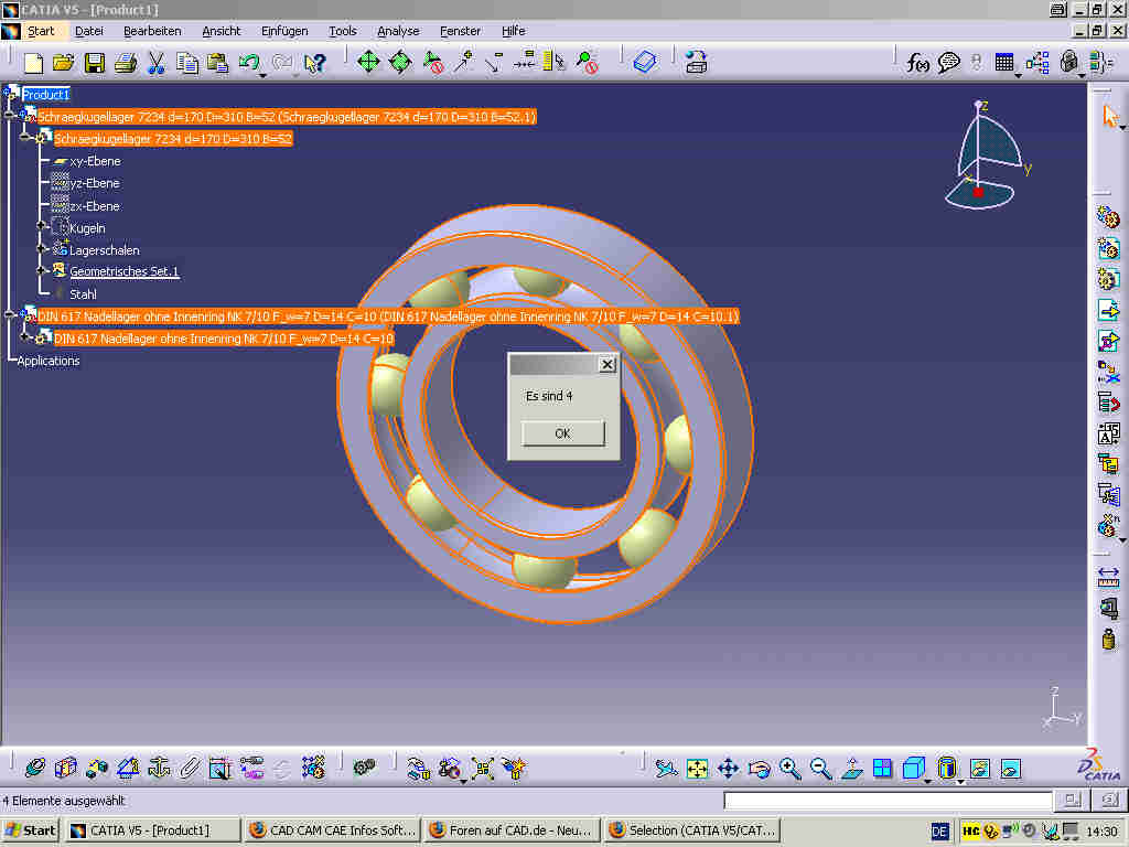

ich hab jetzt noch einmal ein problem, mit meinem Folgenden Code habe ich auch das Objekt unter halb selektiert(?) Also 4 Lager, siehe Bild Code1
Hier ist Code1:
selectionZ.Search "(Name=Kegelrollenlager* + (Name=DIN 617 Nadellager* + (Name=Schraegkugellager*  + (Name=Rillenkugelllager* & CATAsmSearch.Product)))),all"
Mit meinem Code2 selektiert es nur die "Oberobjekte also nur 2 Stück siehe Bild Code2.
Hier ist Code2:
selectionZ.Search "(Name=*Lager* & CATAsmSearch.Product),all"
Kann mir das irgendjemand erklären?
Dass Ergebniss von Code2 ist so wie es sein soll. Durch den Code1 willich lediglich verhindern, dass andere Teile die vom Benutzer mit Lager benannt wurden von meinem Makro berührt werden.
Ich hoffe Ihr versteht mein Problem, vielen Dank für die Antworten.

Hallo!´
hmm,... erklären,... ähh,...
Versuch einfach mal die Klammern umzusetzen:
selectionZ.Search "(((Name=Kegelrollenlager*) + (Name=DIN 617 Nadellager*) + (Name=Schraegkugellager*)  + (Name=Rillenkugelllager*)) & CATAsmSearch.Product),all"
Wenn "+" einem OR entspricht und "&" einem AND, dann würds ja
so auch durchaus Sinn machen.
Ich hab den Code auch nur ausm Makrorecorder gehabt,
so tief ist mein Einblick auch noch nicht leider!
Vieleicht klappts ja,
Ciao
Max

vielen Dank für die Antwort. Habs jetzt hinbekommen (was nicht heißt dass ich es verstanden habe).
selection1.Search "((Name=Schraegkugellager* +(Name= DIN 617 Nadellager ohne*+ (Name=Kegelrollenlager* + (Name=Schrägkugellager* + (Name=Rillenkugellager))))) & CATAsmSearch.Product),all"
