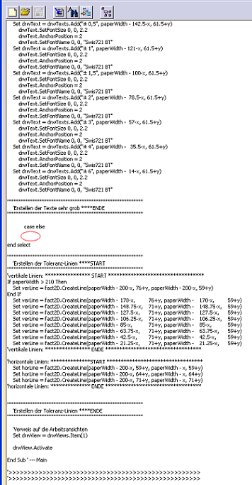

Ich möchte das, dass Script im Falle von else, nicht mehr weiter die restlichen Zeilen durchgeht, sondern das Script beendet!
Weiss jemand was ich eingeben muss?

Geht leider nicht
Hab mal 2 Files angehängt, dass .txt muss noch auf catvbs umbenannt werden und auf dem Bild sieht man, wo meiner Meinung noch etwas fehlt!
an der Stelle soll das Script einfach aufhören und beenden!
Skript ist für das Drawing gedacht!
Vielleicht weiss ja jemand die Lösung

"end" beendet das script, wenn es z.B. in VB6.0 geschrieben und anschliessend als .exe kompiliert wurde.
Im "normalen" Script (.CATScript, CATVbs ... ) wird einfach "exit sub"
anstelle von "end" verwendet.
