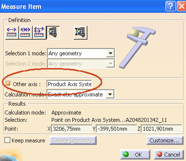

Ich möchte in einem Product mit Point.GetCoordinates die Koordinatenpunkte eines Punktes erhalten, allerdings in Bezug auf ein definiertes Koordinatensystem (AxisSystems.ProductCoordinateSystem), welches im Raum Rotiert ist.
Über GetCoordinates erhalte ich jedoch nur die Koordinaten in Bezug auf die xy-, xz-, yz-Ebenen
Wisst ihr weiter? Wie kann ich bewirken, dass die Koordinaten auf ein bestimmtes Koordinatensystem bezogen werden? Siehe auch Anhang... per Hand ist das möglich

mit GetOrigin usw. bezogen auf das Achsensystem kannst du die PositionsMatrix vom AchsenSystem rausfinden und dann mit der TrafoMatrix die transformation rechnen um die Koordinaten vom globalen AS zum lokalen AS zu transformieren. Sind nur Mathe.

vielen Dank für den Hinweis...
Habt ihr ein Beispiel für die Anwendung der Transformationsmatrix? Woher erhalte ich diese Transformationsmatrix? Ist sie auch eine Eigenschaft eines Objektes?
