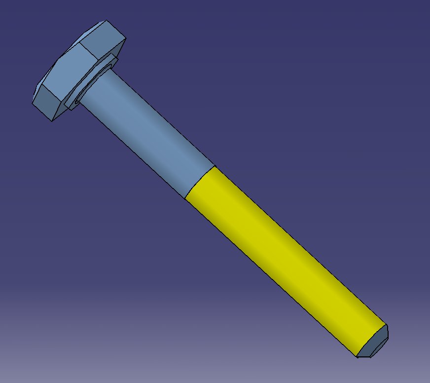

Grüß Gott!
Wie kann ich im CATIA V5R14SP5 einstellen das alle Gewinde die erzeugt werden und am besten auch alle alten eingefärbt werden z.B. Geld
Ich bendanke mich im Voraus für alle Beiträge

Hi NT
Catia baut leider(!) keine Graphikelemente als representatoren für Gewinde, die eingefärbt werden könnten. Ok, nun könnte man die Zylinder flächen manuell einfärben, ist aber eine höllenarbeit und alles andere als automatisch... und was du da gezeigt hast - ein nicht durchgängiges Gewinde- würde dann natürlich auch nicht gehen.
Geht also leider nicht.

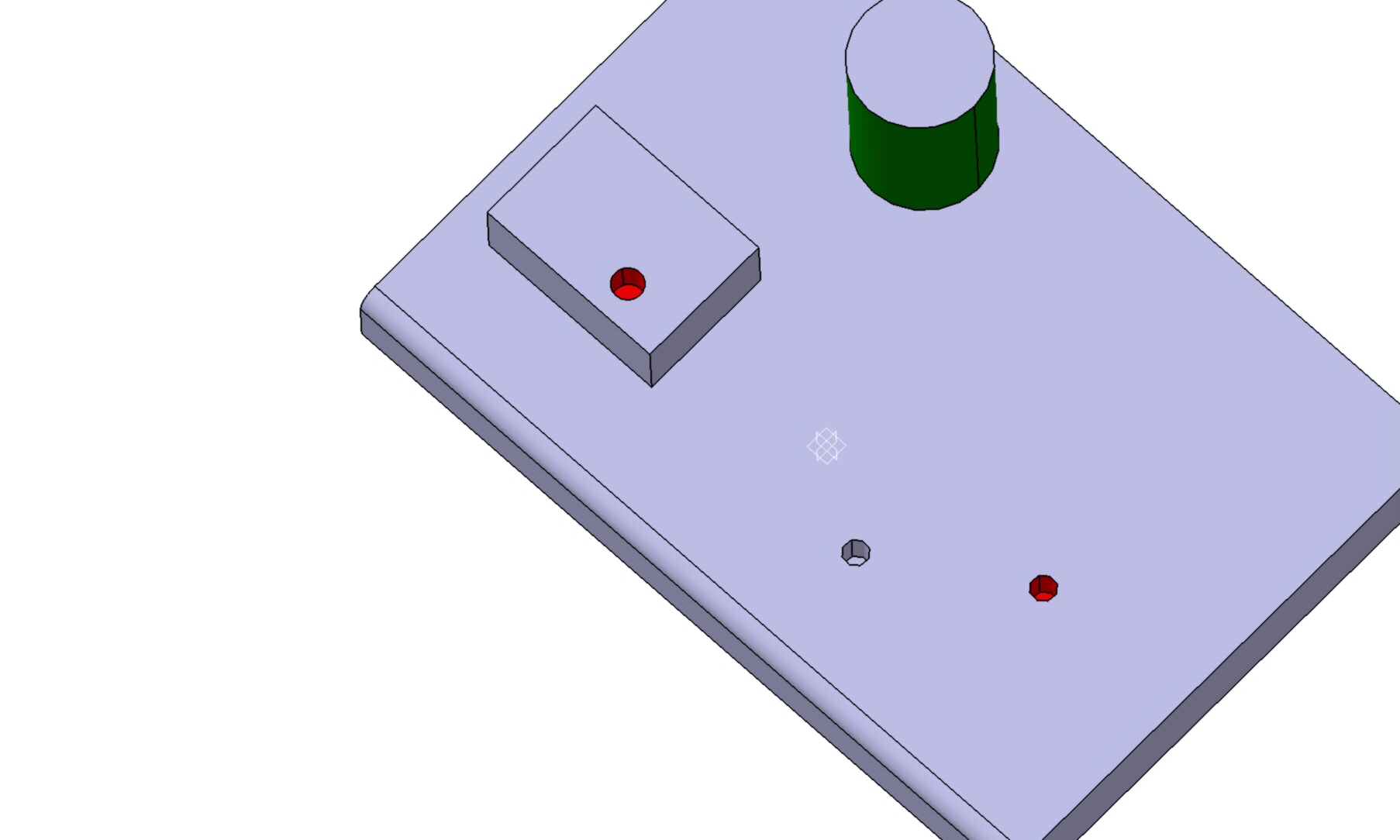

Es geht mit dem Knowledge Expert.
Erzeuge mit dem Regeleditor folgende Regel
Für Bohrungen wäre es so möglich:
H:SimpleHole
/*Regel  erzeugt von C.Tenschert 06.09.2005*/
if H.Threaded == True {
H.Color ="Red"
Für Aussengewinde:
Th:Thread
Th.Color ="Green"
(Getestet unter R12 Sp5 W2k)
Mit freundlichem Gruß von Carl Tenschert

und wie genau sieht dann das ergebnis aus?
CTenschert
Wissenschaftlicher Mitarbeiter
Sehen Sie sich das Profil von CTenschert an!   Senden Sie eine Private Message an CTenschert  Schreiben Sie einen Gästebucheintrag für CTenschert
Beiträge: 67
Registriert: 04.09.2000
erstellt am: 09. Sep. 2005 16:35    Editieren oder löschen Sie diesen Beitrag!  <-- editieren / zitieren -->   Antwort mit Zitat in Fett Antwort mit kursivem Zitat    Unities abgeben: 1 Unity (wenig hilfreich, aber dennoch)2 Unities3 Unities4 Unities5 Unities6 Unities7 Unities8 Unities9 Unities10 Unities Nur für NT24 10 Unities + Antwort hilfreich
Gewinde Bohrungen werden Rot (Function Bohrung mit Gewinde)
H:SimpleHole <- Alle Einfachen Bohrungen (Als H definiert) sollen kontroliert werden
if H.Threaded == True { <- Wenn H (eine x-beliebige Einfache Bohrung) ein Gewinde enthält wird der Bereich in Klammern abgearbeitet.
H.Color ="Red"  <- Einfache Bohrung, die ein Gewinde enthält wird Rot eingefärbt
Analog für Ausengewinde, hier wird alles Grün eingefärbt egal ob innen oder Aussengewinde.
Siehe Beispiel Bild
PS: War ja nur ein Beispiel, z.B. werden gemusterte Gewindebohrungen auch nicht unterstützt.
PPS: Habe den Baum nicht mitgeschossen,  ...., Die Graue ist eine Normale Bohrung ohne Gewinde.
