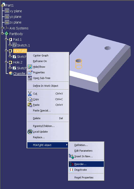

ich versuche grad in die macroprogrammierung einzusteigen.
hab folgendes anliegen:
es gibt ein feature was ich ans ende im featurebaum setzen möchte.dabei brauch ich die aktuelle position des features. wie kann man die auslesen. und wie kann ich den featurenamen auslesen.wenn ich den namen habe kann ich dann sagen, dass das feature am ende stehen soll. geht das mit nem macro umzusetzen?
bin euch echt dankbar für jede hilfe

das "FEATURE" (Featurename) soll per macro ans ende gesetzt werden.
dafür soll erst das feature indentifiziert werden, sprich Featurename auslesen --> ans ende setzen und als aktiv markieren.
wie kann man das programmieren?
Cars10
Sehen Sie sich das Profil von Cars10 an!   Senden Sie eine Private Message an Cars10  Schreiben Sie einen Gästebucheintrag für Cars10
Beiträge: 97
Registriert: 17.05.2005
erstellt am: 11. Jul. 2005 11:51    Editieren oder löschen Sie diesen Beitrag!  <-- editieren / zitieren -->   Antwort mit Zitat in Fett Antwort mit kursivem Zitat    Unities abgeben: 1 Unity (wenig hilfreich, aber dennoch)2 Unities3 Unities4 Unities5 Unities6 Unities7 Unities8 Unities9 Unities10 Unities
hier noch ein bildchen

bilder weiß ich doch zu würdigen!
wie man was ans ende verschiebt per makro weiß ich leider auch nicht.
ich würds so machen das ichs such, selektier, kopier, lösch, MainBody suchen & selektieren, einfügen und umbenennen.
und dann stehts am ende.
zB:
Sub CATMain()
    Set partDocument1 = CATIA.ActiveDocument
    Set selection1 = partDocument1.Selection
    selection1.Search "Name='FEATURE',all"
    selection1.Copy
    remember_name = selection1.Item(1).Value.Name
    selection1.Delete
    Set part1 = CATIA.ActiveDocument.Part
    part1.Update
    Set selection2 = partDocument1.Selection
    selection2.Search "Name='MainBodyName',all"
    selection1.Paste
    selection1.Item(1).Value.Name = remember_name
    selection1.clear
End Sub
ansonsten kann ich dir leider auch nicht weiterhelfen.
vielleicht gehts ja auch so,
Ciao
Max

einfach fantastisch, ich hoffe die points sind angekommen
1000dank für das macro, ich hab es sofort ausprobiert und bin begeistert
ciao,
