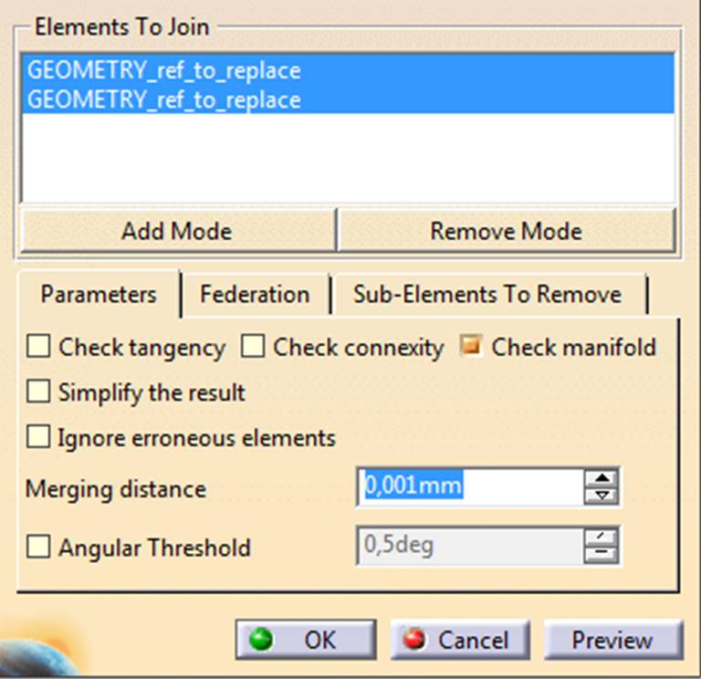

Hallo Zusammen,
ich würde JOIN mit nur einem Element erstellen.
Folgede Code:
Code:
Set hybridShapeAssemble1 = hybridShapeFactory1.AddNewJoin(ref, ref)
wie kann ich die eine enfernen? (Siehe Bild)
Vielen Dank im Voraus

Gemäß Dock sollte es über zB:
Code:
hybridShapeAssemble1.RemoveElement 2
gehen das 2. Element zu entfernen (ggf mit Klammer um den Index).

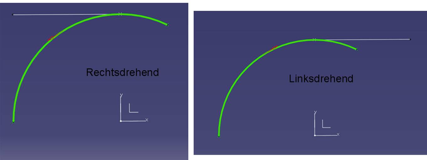

Ich habe das gefunden, aber wie kann ich das auslesen, ob meine "curve"  rechts- oder linksdrehend ist?
bgrittmann
Beiträge: 12206
CATIA V5R19
erstellt am: 21. Aug. 2012 17:16    Editieren oder löschen Sie diesen Beitrag!  <-- editieren / zitieren -->   Antwort mit Zitat in Fett Antwort mit kursivem Zitat    Unities abgeben: 1 Unity (wenig hilfreich, aber dennoch)2 Unities3 Unities4 Unities5 Unities6 Unities7 Unities8 Unities9 Unities10 Unities Nur für el_lude 10 Unities + Antwort hilfreich
IMHO kann man nicht direkt den Richtungssinn einer Kontur herausfinden.
Ggf kann man dazu zwei Punkte auf der Kontur erzeugen (auf Kurve im Verhältnis) und dann eine Messung zwischen diesen dazu auswerten.

Meine Idee dazu:
Anfangspunkt der Kurve mit AddNewPointOnCurveFromPercent erstellen. Tangentiale Linie mit AddNewLineTangency. Dann die Richtung der Linie auswerten.
Stellt sich aber noch die Frage, welche Richtung der Kurve die Richtige für dich ist.

erstellt am: 23. Aug. 2012 07:49    Editieren oder löschen Sie diesen Beitrag!  <-- editieren / zitieren -->   Antwort mit Zitat in Fett Antwort mit kursivem Zitat    Unities abgeben: 1 Unity (wenig hilfreich, aber dennoch)2 Unities3 Unities4 Unities5 Unities6 Unities7 Unities8 Unities9 Unities10 Unities Nur für el_lude 10 Unities + Antwort hilfreich
Morgen Bernd,
vielen Dank für Deine Antwort.
Ja, ist mir klar. Mit Tangential Line sehe ich sofort die Richtung der Kurve.
Aber: ich brauche ein JOIN (nur mit ein Element, siehe Code), was immer rechtsdrehend ist. Kann man das irgendwie automatisieren?
