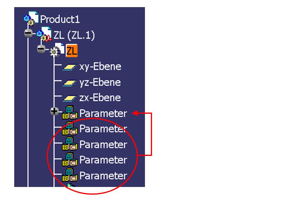

Hallo Zusammen,
ich habe es geschafft ein Parameterset zu erzeugen, allerdings schaffe ich es nur, es in den Hauptkörper einzufügen.
Beispiel:
Dim ABody As Body
Set ABody = CATIA.ActiveDocument.Part.MainBody
Dim AParams As Parameters
Set AParams = CATIA.ActiveDocument.Part.Parameters
AParams.CreateSetOfParameters ABody
Habt ihr eine Idee wie ich das erzeugte Parameterset direkt ins Standard-Parameterset (Parameter) einfügen kann?
Gruss BADU

Hallo Michael,
vielen Dank für deine Hilfe hat mir sehr geholfen.
Hast du eine Idee wie ich die Parametersets ins Standard-Parameterset (siehe Bild) einfügen könnte?
Gruss BADU

Hallo BADU,
dazu müsstest Du das Parameterset als "Father" übergeben. Und das setzt voraus, dass es als Objekt vorliegt. Parametersets wie auch Parameter sind leider für die COM-Schnittstelle (Makros/VBA) bisher nur unvollständig zu erfassen. Es gibt für COM derzeit noch nicht einmal eine Klasse zur Beschreibung von Parametersets.
Anders als bei den Bodies und HybridBodies, die mit COM wunderbar navigierbar sind, liegen aus Sicht eines Makros alle Parameter auf einer Hierarchieebene. Der "Pfad" eines Parameters geht einzig aus dem Namen des jeweiligen Parameters hervor.
Mit viel Hackerei kann man versuchen, den Namen aufzulösen und daraus auf die Parametersets zu schließen. Dies ist allerlings auch nicht konsistent, da das Root-Parameterset im Namen niemals auftaucht, untergeordnete Parametersets aber schon. Als nächstes kommen wir zu dem Problem, dass mit der Methode "Parameter.Rename" nicht der wirkliche Name des Parameters verändert werden kann und das Attribut "Parameter.Name" schreibgeschützt ist.
Also: Besser Finger weg und warten, bis Parameter über COM vernünftig zu fassen sind.

Hallo SebW
Michael hat nicht die Benennung eines Parameters gemeint sondern die Benennung des Starndard-Parametersets (Im Strukturbaum heisst dieser Parameter). Dies kann man tatsächlich nicht umbenennen.
Gruss BADU

Möglich ist es schon ein neues leeres ParameterSet in das "normale" ParameterSet einzufügen. Hier der Code (Unter V5R19 funktioniert er einwandfrei). Fehlerbehandlungen müssen noch bei Bedarf integriert werden.
  Sub CATMain()
      Set oDocument = CATIA.ActiveDocument
          If TypeName(oDocument) = "PartDocument" Then
      Set partDocument = CATIA.ActiveDocument
      Set part = partDocument.Part
      Set Parameters = part.Parameters
      Set parameterSet = parameters.RootParameterSet
          Parameters.CreateSetOfParameters parameterSet
  End If
End Sub
