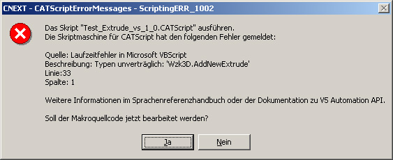

Hallo miteinander,
kaum scheint es ein wenig zu klappen, entdecke ich schon wieder eine Stelle an der ich passen muss: ich versuche derzeit eine Extrudierte Fläche zu erzeugen. Habe es nach dem Buch von D.R.Ziehten versucht, leider funktioniert es nicht. Mein Programmcode [Auszug]:
  Dim AktivKoerper1, AktivKoerper2 as HybidBody
  Set AktivKoerper = AktivDok.HybridBodies.Item ("Konstruktionselemente").HybridBodies.Item ("Flaechen")
  Dim EKontur1 as AnyObject
  Set EKontur1 = AktivDok.HybridBodies.Item ("2D_Konturen").HybridBodies.Item ("Kurvengeometrie").HybridShapes.Item("Projizieren.1")
  Dim HShape1 as HybridShapeExtrude
  Set HShape1 = Wzk3D.AddNewExtrude  '(EKontur1, 200.00, 200.00, Normalebene)
  HShape1.BeginnOffset.Value = 250
  HShape1.Direction = Nomalebene
  HShape1.EndOffset.Value = 250
  HShape1.ExtrudedObject = EKontur1
  AktivKoerper1.AppendHybridShape HShape1
Die Fehlermeldung kommt für die Zeile {Set HShape1 = Wzk3D.AddNewExtrude...}, Fehlermeldung: Typen unverträglich.
Noch ein Hinweis zur kommentierten Klammerangabe hinter diesem Code: habe es mal vom Rekorder aufzeichnen lassen und der definiert die nötigen Parameter in Klammer hinter dem Befehl. Ich habs derzeit mit den darunterliegenden Zeilen versucht (vgl. Ziehten).
Fernet ist der Wzk3D wie folgt definiert:
  Dim AktivDok as ProductDocument
  Set AktivDok = CATIA.ActiveDocument.Part
  Dim Wzk3D as Factory
  Set Wzk3D = AktivDok.HybridShapeFactory
Weiß jemand, wo der Fehler liegen könnte?

Hallo alle miteinander,
jetzt anbei noch ein file mit der Fehlermeldung. Zudem hab ich das Gesamte Makro gesplittet, hab das Makro mit dem Extrude-Befehl einmal separat geschrieben und hier der Gesamte Programmcode:

Ich habe meinen eigenen Code auch schon mit den Aufzeichnungen aus dem Makro-Rekorder verglichen, habe eigentlich keine Differenzen festgestellt (bis auf die Namen, aber die sind doch egal?!?).
Weiß nimmer weiter, falls irgend jemand den Fehler sieht und die Lösung weiß, bitte melden.

Es kommt zwar spät aber vielleicht hilft es dir noch was.
Hatte das gleiche Problem und hab es wie folgt gelöst:
Dim Wzk3D As ShapeFactory
Set Wzk3D = Bauteil.ShapeFactory
Ich glaube hier liegt der Fehler bei dir.
Hoffe es hilft dir noch weiter
Grüsse Jules

Hi Fireman,
wenn die Fehlermeldung "Typen unverträglich" erscheint, liegt das vermutlich an folgendem:
AddNewExtrude benötigt als Extrusionselement ein Objekt des Typs "Reference" (siehe z.B. Methode CreateReferenceFromObject (S. 376)) und als Richtung ein Objekt des Typs "HybridShapeDirection" (S. 82 ff.). Nur dann kannst Du sicher sein, dass der Extrude auch erstellt wird.
Tschüß, Dieter
u01dz
Sehen Sie sich das Profil von u01dz an!   Senden Sie eine Private Message an u01dz  Schreiben Sie einen Gästebucheintrag für u01dz
Beiträge: 76
Registriert: 12.07.2003
V5R15GA
erstellt am: 18. Okt. 2005 12:43    Editieren oder löschen Sie diesen Beitrag!  <-- editieren / zitieren -->   Antwort mit Zitat in Fett Antwort mit kursivem Zitat    Unities abgeben: 1 Unity (wenig hilfreich, aber dennoch)2 Unities3 Unities4 Unities5 Unities6 Unities7 Unities8 Unities9 Unities10 Unities Nur für fireman 10 Unities + Antwort hilfreich
... wie ich sehe hast Du das auch im zweiten Teil umgesetzt. Aber stimmen diese beiden Zeilen wirklich?
Set EShape = Wzk3D.AddNewExtrude(Ref2, 200.00, 200.00, Ref1)
AktivKoerper.AppendHybridShape HShape1
Sollte die zweite Zeile nicht eher lauten:
AktivKoerper.AppendHybridShape EShape
