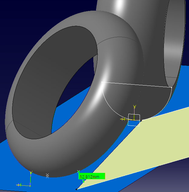

ich habe das Problem das ich 2 Flächen annähern möchte, bis Sie sich berrühren (siehe Bild). Ich könnte x-Schnitte durchlegen und selbst dann würde es nicht 100%ig genau sein.
Meine Idee wäre eine Art Schleife in der ich die Abstandsmessung gegen Null laufen lasse. Ich habe bis jetzt nur mit Rules und Checks gearbeitet.
Vielleicht hat jemand eine Idee.
Vielen Dank schon mal,
dammi

Hi dammi,
Warum machst du keine Messung mit Komponenten und der geplanten Verschieberichtung als Stützelement? dann kannst du in Komponentenrichtung(en) verschieben.
MfG Bartleby

Hi Bartleby,
danke für deine Antwort. Ich habe das Problem mit dem "Product Engineering Optimizer" gelöst. Es ist wirklich einen tolles Tool um Flächen, Punkte,... sich annähern zu lassen oder einen beliebigen Wert entgegen laufen zu lassen.

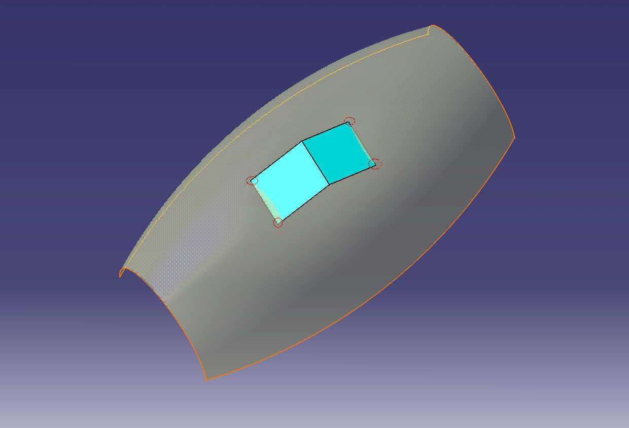

bin schon fast am verzweifeln.
Ich habe das gleiche Problem wie oben beschrieben (Produkt mit 2 Parts). Das 1. Part enthält eine Freiformfläche das 2. eine Fläche mit 4 Eckpunkten. Was muß ich tun, damit ich alle 4 Eckpunkte (rote Kreise im Bild) mit dem gleichen minimalen Abstand zur Freiformfläche positioniere. Habe schon viel im Forum gelesen ober nichts passendes gefunden. Der "Product Engineering Optimizer" steht mir leider nicht zur Verfügung.
Vielen Dank schon mal im vorraus
Mambi
