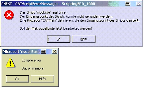

Diese Fehler Treten auf wenn mehrere VBA-Makros auf einem Rechner Instaliert sind.
Aber nicht auf jedem Rechner besteht dieses Problem, und die Fehler sind auch nicht Reproduzierbar. Nur mit der Anzahl der Makros steigt die Fehlerwarscheinlichkeit. Einzelnd sind sie immer Lauffähihig nur in der Kombination kommen die Problem.
Unsere Lösung nur ein Makro im Speicher haben und wenn das Problem auftritt Catia Neustarten.
Aber das ist ja keine Lösung.
Hat jemand Tips woran es liegen könnte oder wie wir diesen Fehler vermeiden können.

hallo,
für dieses Problem kann ich nicht Erklärung gefunden. Damit das Makros läuft, habe ich auf dem Rechner, der gerade nicht läuft, eine neue Projekt erstellt. Dieses Projekt hat den selben Namen wie das "alte" und liegt nur in anderen Verzeichnis.Alle Inhalte von das alte Projekt per Drag&Drop ins das neue kopieren. Danach das alte Projektes mit dem Neuen per Explorer überschreiben.
MFG
Phat Ly
Ps:es scheint VBA-Version abhängig zusein?
auch die Win-APIProgrammier- und Anwendungsschnittstelle (Application Programming Interface) Fkt funktioniert in manchen Fällen nicht.

Guten Tag.
Mich würde interessieren, ob es derweil eine konkrete Antwort auf dieses Problem gibt, da ich es auch zurzeit oft habe!
Ich habe hier ca. 3-5 vba-Projekte, wobei eines (unterscheidlich welches) diesen fehler hatte!
Nun habe ich alle Projekte in eins zusammengefasst, was auch bei den meisten super läuft! Nur bei 2 Rechner kommt nun immer diese meldung und wir brauchen diese makros recht oft!
Zu erwähnen wäre noch, das ich die makros lokal an einem rechner mit R16 erstelle und später auf'm server R16 und R17 drauf zugreifen! Machte eigentlich nie was, aber vll ist das ja auch ein sinnvoller hinweis!
Vielen Dank schon einmal im Voraus!
P.S. Ein Tip der bei 2 von unseren rechner geholfen hat, war einfach ein lokales Projekt anzulegen (einfach leer bei uns im tempordner). Versteh wer will, aber ohne wieder der Fehler
