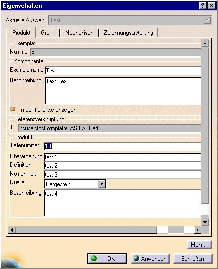

ich möchte eine Part-Eigenschaft (siehe Anlage) auslesen bzw. Ändern  mit CATScript. Diese Eingenschaft(Zeile) gibt es nur nachdem man die automatische "Nummerierung Generiren" von ein Product gestartet hat. Die anderen Eigenschaften kann ich schon lesen und ändern.
Ich bedanke mich für jeder Hilfe schon in voraus.

ich versuche nochmal das Problem zu beschreiben.
Der inhalt diese Variable(Zeile) wird von CATIA mit der funktion "Nummerierung generieren" erstellt, dabei kann man auswählen ob es mit Zahlen oder Buchstaben gefühlt wird.
Ich möchte aber dieses Wert selber schreiben, dazu muss ich wissen wie diese Variable heißt. Mit dieses Schript kann ich auch alle auslesen ausser diese eine.
Language="VBSCRIPT"
Sub CATMain()
Dim productDocument1 As Document
Set productDocument1 = CATIA.ActiveDocument
Dim product1 As Product
Set product1 = productDocument1.Product
Dim products1 As Products
Set products1 = product1.Products
Dim product2 As Product
Set product2 = products1.Item("Test")
Dim Nummer , Exemplarname
Dim K_Beschreibung , Teilenummer
Dim Ueberarbeitung , Nomenklatur
Dim Definition , Qulle
Dim P_Beschreibung
' Nummer = product2.????          ' Wie heißt diese Variable?
Exemplarname =  product2.Name
K_Beschreibung = product2.DescriptionInst
Teilenummer = product2.PartNumber
Definition =  product2.Revision
Ueberarbeitung = product2.Definition
Nomenklatur = product2.Nomenclature
Qulle = product2.source
P_Beschreibung = product2.DescriptionRef
msgbox Nummer & chr(13)  & Exemplarname & chr(13)  & K_Beschreibung & chr(13)  &  Teilenummer & chr(13)  & Definition & chr(13)  & Ueberarbeitung & chr(13)  & Nomenklatur & chr(13)  & Qulle & chr(13)  & P_Beschreibung
End Sub
Als anlage habe ich ein CATProduct ein CATPart.
Wer kann mir da helfen?
Ciao
Filippo

probiers doch mal mit:
Sub CATMain()
Dim P_Beschreibung
set oprop = product2.referenceproduct
Exemplarname =  oprop.Name
K_Beschreibung = oprop.DescriptionInst
Teilenummer = oprop.PartNumber
Definition =  oprop.Revision
Ueberarbeitung = oprop.Definition
Nomenklatur = oprop.Nomenclature
Qulle = oprop.source
P_Beschreibung = oprop.DescriptionRef
End Sub
