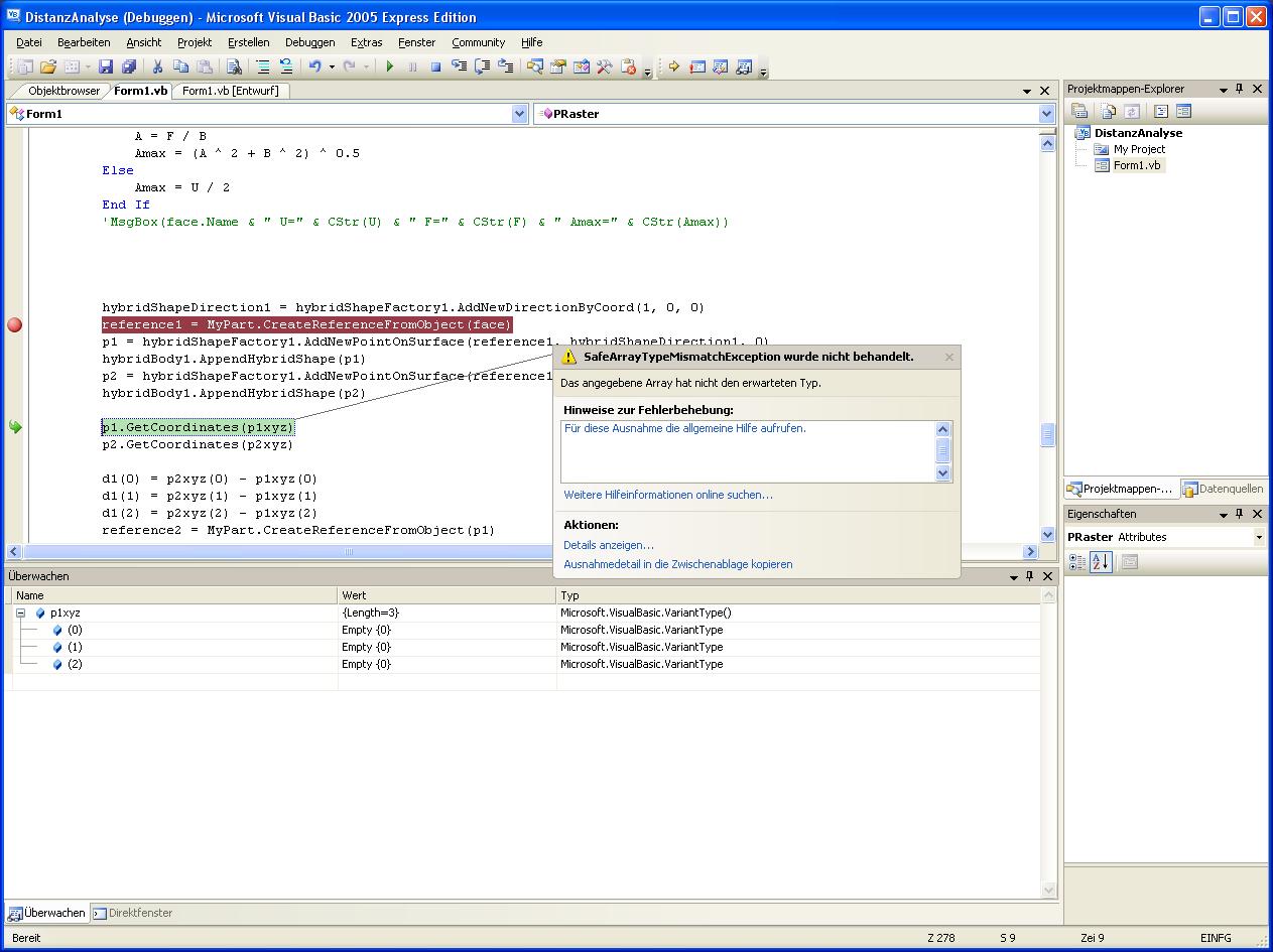

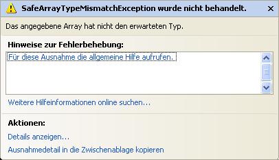

Hallo okl,
vielen Dank für die schnelle Reaktion, habe ich sofort probiert. Allerdings gibt es bei mir nur den Typ VariantType. Leider bekomme ich immer noch die angehängte Fehlermeldung, dass der Typ nicht stimmt. Hier ein Ausschnitt aus dem Listing.
Dim hybridShapeDirection1, hybridShapeDirection2 As HybridShapeDirection
Dim p1, p2, p3 As HybridShapePointOnSurface
Dim reference1, reference2 As Reference
Dim p1xyz(2), p2xyz(2) As VariantType
hybridShapeDirection1 = hybridShapeFactory1.AddNewDirectionByCoord(1, 0, 0)
reference1 = MyPart.CreateReferenceFromObject(face)
p1 = hybridShapeFactory1.AddNewPointOnSurface(reference1, hybridShapeDirection1, 0)
hybridBody1.AppendHybridShape(p1)
p2 = hybridShapeFactory1.AddNewPointOnSurface(reference1, hybridShapeDirection1, 1)
hybridBody1.AppendHybridShape(p2)
p1.GetCoordinates(p1xyz)
p2.GetCoordinates(p2xyz)
Er scheint unbedingt den Type CatVariant (so steht es in der Api Doku) oder CatSafeVariant (so sieht man es machmal in den Listings von anderen Beiträgen) haben.
Das muss doch irgendwie gehen. Haben andere den diesen Typ zur Verfügung? Wenn ja, in welchen TLB's?
Ich verwende V5R14SP9.

Hallo okl,
klasse, dass Du mich nicht aufgibst. Ich habe Deinen Rat befolgt und die Überwachung mitlaufen lassen. Das Ergebnis siehst Du im Anhang. Sieht eigentlich normal aus, bis auf die Fehlermeldung. Bist Du sicher, dass man "CatVariant" durch "VariantType" ersetzen kann?
Das ist bestimmt etwas ganz einfaches, was ich falsch mache, aber ich komme nicht drauf.
Da muss es doch noch mehr Anwender geben, die diesen Typ verwenden, oder? Ist doch die einzige Methode um an Koordinaten ranzukommen. Ich bin für jeden Tipp dankbar....

erstellt am: 08. Sep. 2006 22:05    Editieren oder löschen Sie diesen Beitrag!  <-- editieren / zitieren -->   Antwort mit Zitat in Fett Antwort mit kursivem Zitat    Unities abgeben: 1 Unity (wenig hilfreich, aber dennoch)2 Unities3 Unities4 Unities5 Unities6 Unities7 Unities8 Unities9 Unities10 Unities Nur für Tellerwaescher 10 Unities + Antwort hilfreich
tja die Lösung ist denkbar einfach, wie ich mir das schon gedacht hatte. Der Typ "Variant" wurde durch den Typ "Object" ersetzt. Habe ich irgendwo in der Hilfe zu Visual Basic 2005 gefunden.
also:
Dim p1xyz(2), p2xyz(2) as Object
.... und alles läuft.
Vielen Dank für die Unterstützung.
