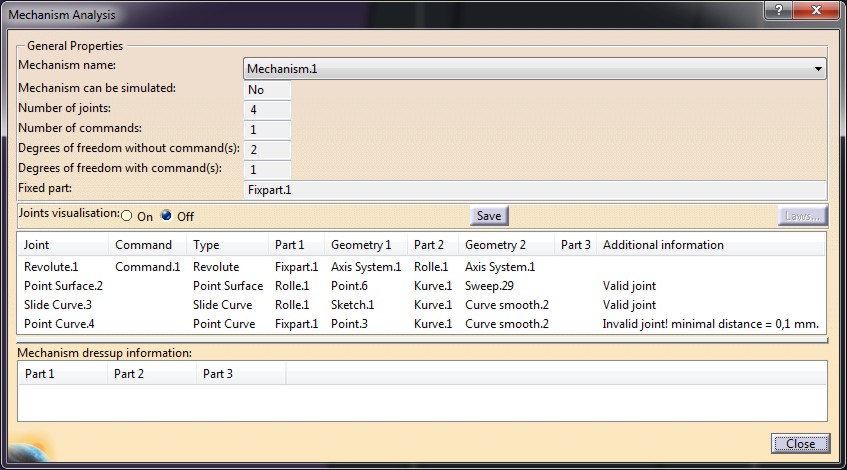

Hallo Leute,
Dinge wie Druckluftmotoren etc. habe ich bereits komplett simulieren können, doch das ist auch schon ein paar Jahre her    Andere Probleme konnte ich auch durch andere Threads hier lösen. Aber nun muss ich selber einen Schreiben.
Ich habe hier ein Kinematik-Problem, wo mir die Lösung einfach nicht einfallen mag. Ich habe hier ein Rolle, welche ich auf einem bzw. zwei Splines abrollen lassen mag. Die beiden Splines haben einen identischen Offset. Nur bleibt mir am Ende ein Freiheitsgrad, welchen ich einfach nicht wegbekomme.
Die Rolle kann sich um sich selber drehen, ihre Achse ist fest verbunden. Hier habe ich die Rotationsverbindung benutzt. Dies funktioniert als einzelnes Element auch einwandfrei, ist im Prinzip ja auch nicht schwer.
Nur würde ich gerne das Spline-Gebilde, welches in einem Part ist, entlang der Rolle wandern lassen, wenn die Rolle sich dreht. Sprich den Umfang, welchen die Rolle bei einer Umdrehung, abdreht, würde ich gerne auf dem Spline wandern. Dazu habe ich zwei  Gleitkurvenverbindungen gesetzt.
Nun bleibt noch ein Freiheitsgrad übrig. Ich habe ihn in der Zeichnung mit einem lila-Pfeil versehen. Jemand eine Idee wie ich den wegbekomme? Rot gekennzeichnet habe ich die Achse der Rolle. Diese ist zwischen den gelben Platten "gelagert". Die gelben Platten dürfen sich nicht bewegen, das Gebilde ist fest und hat die angetriebene Rolle. Und wichtig ist, dass die Rolle immer im Lot auf den Kurven abläuft. Dargestellt mit den grünen Pfeil.

bgrittmann
Beiträge: 12206
CATIA V5R19
erstellt am: 22. Jun. 2015 18:33    Editieren oder löschen Sie diesen Beitrag!  <-- editieren / zitieren -->   Antwort mit Zitat in Fett Antwort mit kursivem Zitat    Unities abgeben: 1 Unity (wenig hilfreich, aber dennoch)2 Unities3 Unities4 Unities5 Unities6 Unities7 Unities8 Unities9 Unities10 Unities Nur für Donjupp2009 10 Unities + Antwort hilfreich
Erzeuge dir noch eine Punkt-Kurven-Verbindung zwischen dem Punkt (35/0/0) im Fixpart und der Kurve "Trennen.4" im Kurvenpart, dann sollte der Mechanismus laufen.
EDIT: Koordinaten des Punktes korrigiert.

Zu deiner Rollkurve_2: erzeuge dir in Fixpart noch einen Punkt bei (35/0/0) und erstelle ein Punkt-Kurvenverbindung.

reimund
Sehen Sie sich das Profil von reimund an!   Senden Sie eine Private Message an reimund  Schreiben Sie einen Gästebucheintrag für reimund
Beiträge: 247
Registriert: 29.10.2004
erstellt am: 23. Jul. 2015 22:11    Editieren oder löschen Sie diesen Beitrag!  <-- editieren / zitieren -->   Antwort mit Zitat in Fett Antwort mit kursivem Zitat    Unities abgeben: 1 Unity (wenig hilfreich, aber dennoch)2 Unities3 Unities4 Unities5 Unities6 Unities7 Unities8 Unities9 Unities10 Unities Nur für Donjupp2009 10 Unities + Antwort hilfreich
in der Mech. Analyse siehst Du, dass es einen Abstand von 0,1 mm zwischen dem Punkt und der Kurve gibt.
Die Skelettmethode eignet sich hier am besten, um solche Dinge zu umgehen.
Ich denke, dass die Rolle sich auf der Kurve bewegen soll, von daher gehört dir Kurve und die dazugehörigen Flächen in das Fixpart.

Zudem macht mir das Rotieren der Rolle Probleme, wenn ich die Rollkurverbindung durch eine Gleitkurvenverbindung ersetze und die Steuerung der Simulation in die Punktkurvenverbindung lege, dann funktioniert die Simulation.
Im Prinzip ist es ja auch egal, ob ein Kreis sich dreht oder nicht, dies ist ja nur Visuell.
Da ich nicht im Kinematik-Modul geschult bin, hilft halt nur Erfahrung durch Probieren sammeln oder zum Beispiel die Hilfe von euch.
Schön wäre es, wenn ich die Kurven nicht vereinfachen müsste, sie also so wenig wie möglich verändert werden würden.
