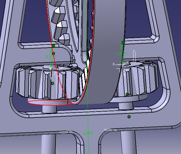

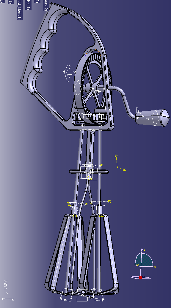

folgendes Problem:
Ich habe Oma´s alten Schneebesen konstruiert und möchte ihn nun simulieren.
Es soll an der Handkurbel gedreht werden, sodass sich auch das Rührwerk dreht.
Dazu wollte ich zwei "Reibflächen" einfügen, damit das große Zahnrad die zwei kleineren antreibt. (s. Bild 2)
Gibt es eine Möglichkeit die Zahnräder bzw. die rot markierten Linien so zu verbinden, dass sie die Rotation um die x-Achse in eine Rotation um die z-Achse umwandeln?
Die zwei markierten Linien sind tangential.
Bisher habe ich es mit Rollenkurven- und Gleitkurvenverbindung versucht.
Vielen Dank im Voraus

Willkommen im Forum. Bitte Systeminfo ausfüllen.
Die Verbindung die du suchst heißt "Rollkurven-Verbindung", dazu sind zwei Kreise, die sich berühren notwendig.
Allerdings wird dabei wohl das falsche Übersetzungsverhältnis raus kommen. (Vergleiche Teilkreis/Wälzkreis beim Zahnrad). Deshalb musst du die Kreise "richtig" erstellen.
Alternativ kannst du dazu auch ein Zahnradverbindung erzeugen:
- je einmal Drehverbindung für den Schneebesen erzeugen
- 2x eine Drehverbindung für das Antriebsrad erzeugen
- je eine Zahnradverbindung zwischen Schneebesen und Antriebsrad erzeugen
