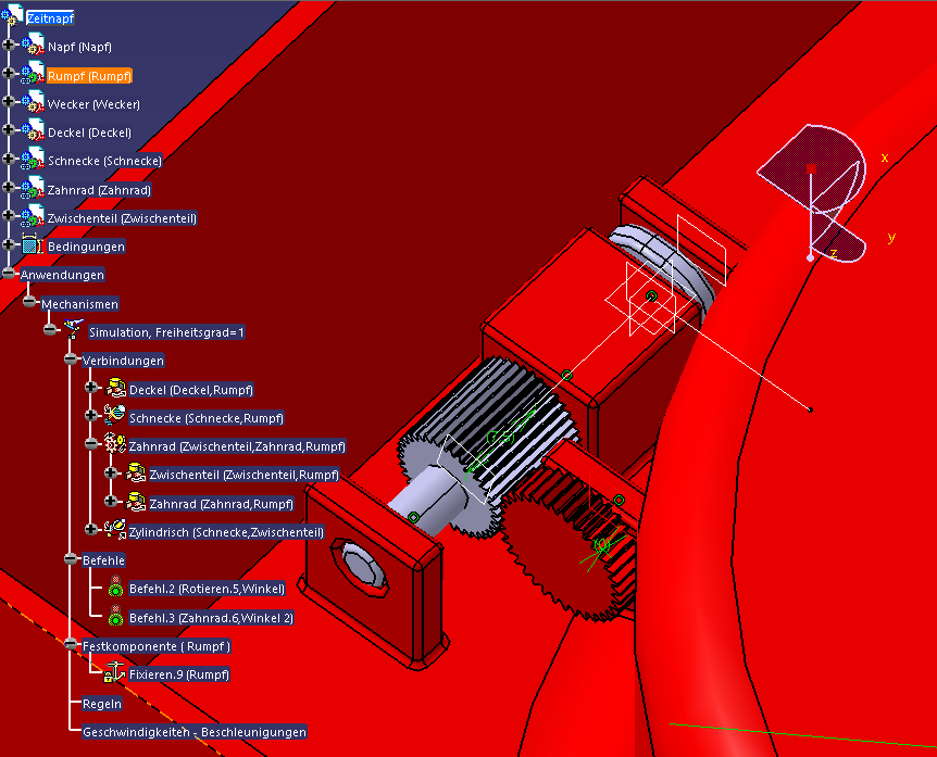

ich versuche gerade eine Art Verriegelung zu entwerfen, die per E-Motor gestellt wird. Dabei will ich per "Schraubenzahnrad" den Riegel nach vorn bewegen. Nun wird es aber bei der Simulation hakelig, da Schraubenverbindung und Zahnradverbindung nicht zueinander kompatibel sind. Auf dem Screenshot ist hoffentlich gut zu erkennen was ich vorhabe (das größere Zahnrad treibt das kleinere und damit die Schraube an, die sich dadurch nach vorn bewegt).
Hat jemand Ideen wie man das anderweitig umsetzen kann? Bin für jeden Vorschlag offen und sehr dankbar!

Was meist du mit "es wird hakelig"?
Wie hast du denn die Verbindungen gesetzt?

Hi Fosekosz.
Ich denke, hier gehts nicht ohne ein Zwischenteil (ohne Solidgeometrie)
- Fix auf Rahmen
- Rahmen zu großes Zahnrad: Revolute
- großes Zahnrad auf Zwischenteil: Gearjoint
- Zwischenteil auf Schneckenwelle: Prismatic oder Cylindrical
- Schneckenwelle zu Rahmen: Screwjoint
P.S.: Wenn du mit "Haken" das "Nichtkämmen" der Zähne der Zahnräder oder Schneckenwelle meinst: Das wirst du nur mit viiiiiel Aufwand - wenn überhaupt -  hinkriegen!

vielen Dank für die schnelle Antwort.
Das mit dem Zwischenteil war die Lösung des Rätsels!
Cylindric war unterbestimmt, da die Schneckenwelle ja im Zwischenteil noch unabhängig rotieren kann. Habe also noch eine Ebene entlang der Längsachse der Schneckenwelle hinzugefügt und mit einer parallelen Ebene des Zwischenteils per Prismatic verknüpft, das keine Rotation zwischeneinander mehr zulässt, lediglich die gewünschte Translation.
Vielen Dank für die tolle Hilfe!
