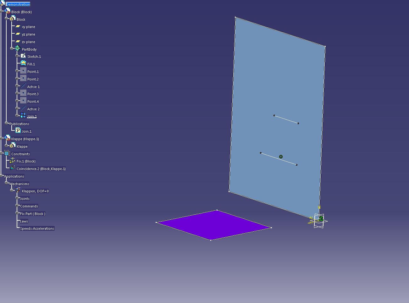

Guten Tag,
Im Anhang habe ich eine Demonstrationsbaugruppe angefügt. Diese Baugruppe besteht aus 2 Teilen: "Block" und "Klappe".
"Block" ist Fix und "Klappe" soll sich um Achse 1 bzw. Achse 2 drehen.
Die Achse wird als "Join.1" verpackt, dann veröffentlicht und in das Part "Klappe" eingefügt.
Jetzt soll mit der Funktion replace die Achse 1 gegen die Achse 2 ausgetauscht werden. Beim Update geht die "Coincidence.2" verloren.
Hat mir jemand einen Tipp?

HiHo
bitte Systeminformationen aus füllen.
Ja, so leid es mir tut das zu schreiben, aber deine Konstruktion ist falsch. Du veröffentlichst eine Linie die zuvor als Zusammenführung erstellt wurde, obwohl es nur eine ist. Aber mal egal... Diese Veröffentlichung benützt du dann wiedrum um mit einer Baugruppenbedingung in einem anderen Part diese Linie auf sich selbst zu referenzieren.
Das geht natürlich nicht.
Bau dein Modell um, sodass du z.b. an deiner Zusammenführung ein Achsensystem hast.
In deinem 2.Modell, baust du dann nur ein Grundachsensystem ein. In der Baugruppe dann, verweist du Achse auf Achse über die soeben erstellen Achsensysteme.
Darauf die Kinematik und tada es geht was du willst.

Hallo Maximilian,
vielen Dank für die Antwort.
Meine Grundüberlegung war, dass ich mit dem Part "Block" die gesamte Geometrie meiner Baugruppe steuere. Ich möchte die Achse in das Part "Klappe" mit Verknüpfung einfügen und damit die weitere Geometrie der "Klappe" steuern.
Diese Veröffentlichung benützt du dann wiederum um mit einer Baugruppenbedingung in einem anderen Part diese Linie auf sich selbst zu referenzieren.
Funktioniert das generell nicht? - Wenn ich die Constraints nach dem Achsentausch manuell neu verknüpfe funktioniert meine Kinematik wieder.
Wenn ich die Achse 1 veröffentliche und dann mit replace gegen die Achse 2 austausche, funktioniert der Austausch im ganzen Part, nur die Veröffentlichung wird nicht ausgetauscht.
Daher habe ich die Funktion "Join" für die Veröffentlichung von nur einem Element "missbraucht".
