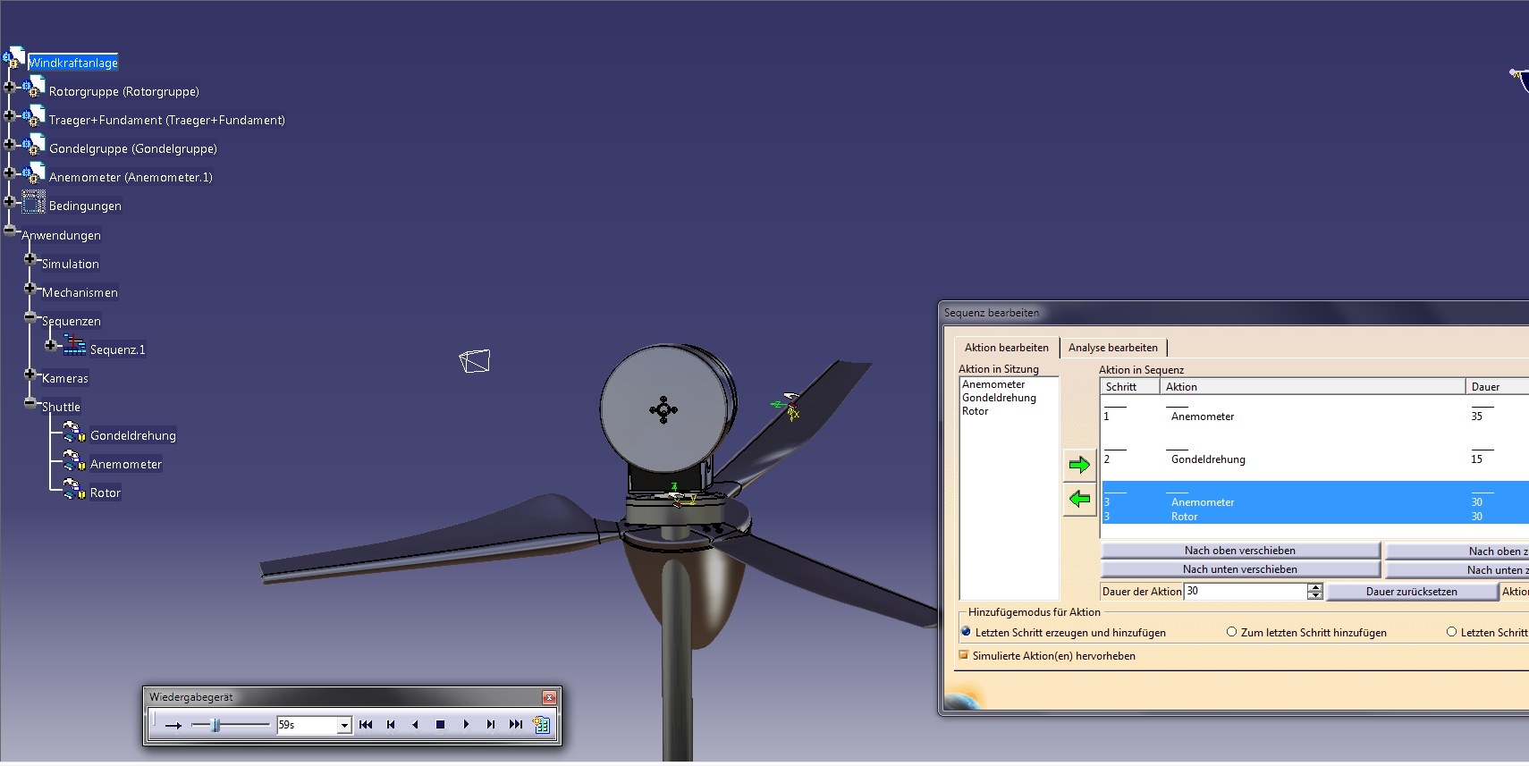

Für meine Studienarbeit animiere ich gerade eine vorher entworfene Windkraftanlage per DMU. Ich habe entsprechende Mechanismen bestimmt, Shuttles und Simulationen erzeugt und eine Sequenz angelegt.
Folgende Animationen sind vorhanden:
-Rotordrehung
-Gondeldrehung
-Anemometerdrehung

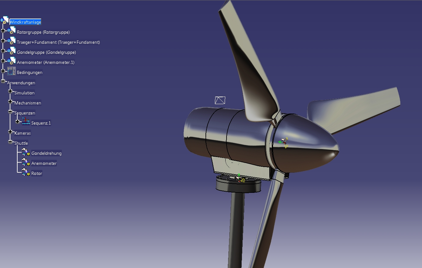

Das Problem, was mich nun schon mehrere Tage aufhält (ich mache den DMU Teil autodidaktisch): Während Rotor- und Anemometerdrehung problemlos simultan ablaufen, läuft die Gondeldrehung nur einzeln (nicht die im Screenshot zu sehende Stelle). Zusätzlich ist die Drehachse des Rotors im Shuttle, im Raum an einer Stelle fixiert, anstatt an der Rotorachse selbst fixiert zu sein. Daraus resultieren diese, im 2 . Screenshot sichtbaren, sehr komischen Bewegungen, wenn sich die Gondel wie in der Sequenz dreht     (Entweder in den Wind, bzw. zum Generatorschutz aus dem Wind).
Was mache ich falsch? Gibt es hier empfehlenswerte Literatur?

ggf solltest du die Gondeldrehung und die Rotordrehng in einem Mechanismus packen.
Für was verwendest du den die Shuttels in der Kinematik? Kann man diese anstatt fixe Verbindungen verwenden (zum gruppieren)?

Die Shuttle waren hier nur eine Krücke, nachdem in Kinematics selbst es nicht weiterging (Es lies sich zwar alles bewegen, aber keine Sequenz aufzeichnen. Mir ist wahrscheinlich die dafür benötigte Funktion nicht bekannt). Zudem wollte ich darüber die Gondel- und Rotordrehung kombinieren.
Ich hatte keine Vorlesung zum Thema DMU, deshalb ist hier sicher Stückwerk vorhanden.

Ok, nach dem Lesen weiterer Tutorials läuft die Sequenz nun auch mit den Mechanismen, ohne irgendwelche Probleme.
Das einzige was nirgendwo erklärt wurde ist, wie man einen Zeitparameter erstellt und einen Sensor "anbringt", um Geschwindigkeiten zu simulieren.
Das wäre noch sehr schön zu haben, mit der Sequenzdauer habe ich da etwas zuwenig Spielraum und die Übergänge ruckeln stark. Wo finde ich die entsprechende Option?

Also ein Sensor ist nur dazu da einen Mechanismus/Simulation auszuwerten.
Ich vermute dass du eine Möglichkeit suchst einen Mechanismus genauer zu steuern. Dazu gibt es zwei Möglichkeiten:
- Mechanismus über eine Formel steuern (zb Winkel = KINTime * 30deg/1s) (siehe Forensuche)
- Mechanismus über grafische Regel steuern
