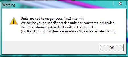

.....z.B. solche Fehlermeldung

diese Fehlermeldung deutet darauf hin, dass die Einheiten nicht OK sind.
In der Formel wird als Ergebnis eine bestimmte Einheit erwartet und diese passt nicht. Mit Bruchrechen für die Einheiten kann diese angepasst werden. Wenn z.B. eine Längeneinheit in einen Winkel umgerechent werden soll, dann muss die Formel mit 1deg/1mm erweitert werden.
