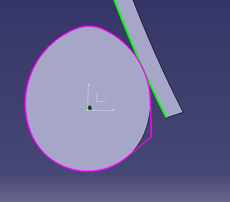

ich sitze momentan an meiner Studienarbeit. Aufgabe ist ein Ventiltrieb eines 1- Zylinder 4 Taktmotors mit automatischer Dekompression zu konstruieren und animieren.
Habe das Modell soweit am laufen und Kinematic und habe es ebenfalls im SimDesigner Motion aufgebaut.
Nun das Problem:
Es ist kein Problem für mich, dass die beiden roten Parts auf der Nocke entlanglaufen, aber das ist ja nicht Sinn der Sache.
Die Bilder zeigen die Ausgangsstellung. Der grüne Stift ändert die Kontur der Nocke anfangs, bis sich die Welle so schnell dreht, dass der blaue Bügel durch die Fliehkraft rausbewegt und somit den Stift verdreht. Dann ist die normale Nockenkontur abzufahren.
Wie könnte ich diesen Kontakt realisieren? Unter Kinematic weiß ich gar nicht ob das möglich ist. Im Simdesigner gibt es ja da den Body/Body Kontakt. Hat jemand Ideen? Ich hab schon eingige Sachen ausprobiert, aber nichts hat geklappt bis jetzt. Ist sicher auch alles eine Einstellungssache in den Body/ Body Kontakt.
Kurz gesagt will ich einfach, dass das rote Part den grünen Stift auf der Nockenkontur berücksichtigt und nicht einfach durchläuft/ schneidet.
Bitte um Hilfe! Danke!

Hallo CeeKa,
willkommen im Forum. Bitte Systeminfo ausfüllen.
du kannst dir die geänderte Nockenkurve (inkl. Verlauf um den Stift) als Kurve darstellen und mit einer Gleitkurvenverbindung simulieren.Siehe Bild
Gruß Uwe

Danke für die Antwort.
Ja soweit war ich auch bereits. Problem ist halt, dass alles in einer Simulation durchlaufen muss. Also Der Motor beschleunigt auf ne bestimmte Drehzahl und dann bewegt sich der blaue Bügel nach draußen und der Stift verdreht sich.
Die Nockenkontur soll sich also während der Simulation ändern und das ist das Problem.

Guten abend CeeKa-
So, wie du es dir vorstellst geht das mit bordmitteln wohl nicht. Catia geht davon aus, dass in der Kinematik die Parts nicht verändert werden. Dies würde aber mit dem Part der Gleitkurve geschehen. Du kannst auch nicht während des Ablaufs einer Kinematik sagen: So, ab jetzt benutzt du nicht mehr diese, sondern eine andere Gleitkurve. Wohlgemerkt zumindest nicht mit kinematik-Bordmitteln.

Hallo Tom,
ja konnte ich mir fast denken. Deswegen bin ich nun mit dem SimDesigner am werkeln. Da gibt es ja den Body/ Body Kontakt. Aber funktionieren tut es da auch noch nicht wirklich. Habe da entdeckt, dass ein Curve/Curve kontakt mit unterbrochenen Kontakt möglich ist. Bin halt im Simdesigner noch nicht soweit^^ (zumindest die ganzen Kontaktsachen)

In Catia kannst du es IMHO nur lösen in dem du mehrere Mechanismen/Simulationen in einer Sequenz koppelst. Also Mechanismus unter der Grenzdrehzahl, Mechanismus über der Grenzdrehzahl und Mechanismus zum drehen des Stiften (Fliehkraft).
