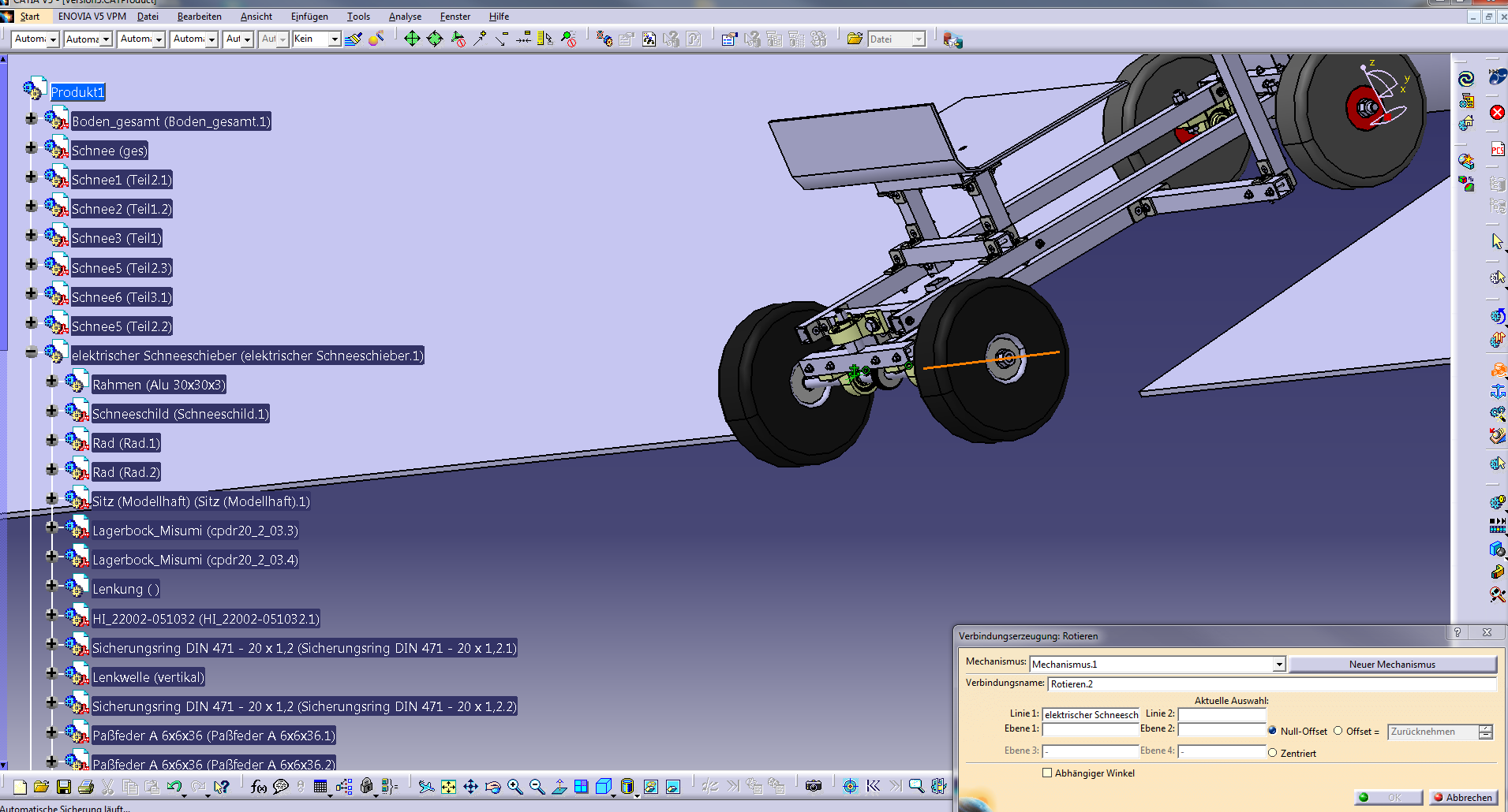

ich habe es geschafft eine Kinematik Simulation mit Befehlen zu erstellen, allerdings geht dies ja nur wenn man die Position einstellt und dann auf play drückt.
Wie kann ich den bei meiner Simulation eine Zeitkomponente hinzufügen? Oder wie kann ich den Ablauf so starten, dass der Mechanismus von alleine Abläuft und danach in die Ausgangspostion zurück geht.
Ein weiterer Schritt wäre, wenn mein einer Körper die Strecke gefahren ist sollte ein anderer Körper starten eine andere Strecke zu fahren. Dies kann ich ja mit zwei Mechanismen realisieren, aber wie kann man die beiden zusammen fügen, sodass sie hinter einander starten?
Vielen Dank

Entweder erstellst du dir eine Simulation, bei der du Zwischenschritte "abspeicherst" oder erstellt dir eine Regel die den Zeitlichen Verlauf steuert (siehe auch Doku, Tutorials und Literatur)

Ich denke es geht auch schon beim Mechanismus, also ohne Simulation. (Hab aber gerade kein Catia offen!)
Irgendwo bei den beiden kannste einstellen "Immidiate" oder "On demand" letzteres solltest du einstellen, danach die position ändern, dann auf "Play" dabei kannst du über die Knöpfe daneben noch einstellen obs einmal, immer von anfang, oder zyklisch laufen soll
Oder aber offiziell über die verbindung mit der Zeit. dann kannst du "Simulation mit Regeln" verwenden. Dazu musst du den Command" mit der Zeit verknüpfen (siehe Doku)
