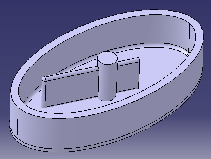

Hallo Catia-Profis,
habe mal wieder ein Problem an dem ich schon seehhrr lange rumprobiert habe:
Ich habe einen Schieber, der durch eine zentrale Welle mitgenommen wird und der Form der Ellipse folgen soll, leider bekomme ich das mit keiner Kinematikverbindung hin, hat da vllt jemand eine Idee?

Ich würde so vorgehen:
- Gehäuse fixieren
- Drehverbindung zwischen Gehäuse und Welle erzeugen
- Linearverbindung zwischen Welle und Schieber erzeugen
- Punkt-Kurven-Verbindung zwischen Schieber und Gehäuse erzeugen
