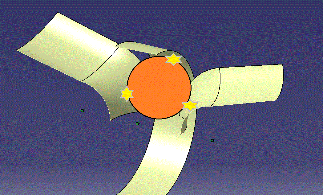

Ich bin ein Neuling in "DMU Kinematics" und versuche mal meinen Fragenwust auf das Problem zu reduzieren mit dem ich mich beschäftige.
Ich muss eine Kugel simulieren die zwischen zwei Schalenförmigen Riefen und einer Kegelfläche läuft. (Radius der Schale ist größer als der von der Kugel)
Also eine Kugel, die die Bewegung von drei Kegelflächen übertragen muss....
Geht das Überhaupt? Freiheitsgrade? Wie die Kugel läuft, ist noch völlig unklar, deshalb kann sie auch nicht auf Spurkurven laufen.
Könnt ihr mir Helfen? ich versuche gleich oder morgen noch ein Bild dazu hochzuladen, dann kann man das vielleicht etwas besser verstehen...

Ich weiß noch nicht genau, was du simulieren möchtest... Eine sich drehende Kugel?? Warum? Was soll das Ergebnis sein?

Danke fürs nachfragen. Prinzipiell intressiert uns das Verhalten einer Kugel. Die Kugel soll eine Bewegung übertragen. Die Kugel Berührt an Drei Punkten andere Oberflächen. Hierbei Handelt es sich in einem Fall um eine Zylinderinnenfläche mit gerader Mittelachse und in den anderen beiden Fällen um Zylinderinnenflächen mit Kreisförmigen Achsen(Schalenförmige Nut auf einer Kugel). Etwaige Spurkurven sind nicht bekannt, bzw genau diese hätten wir gerne mit der DMU bestimmt. Sorry ich weiß, das klingt jetzt erstmal alles spanisch.
Ich glaube mein Problem bricht sich auf zwei Fragen herunter: 1. Kann ich mit der DMU eine Physikalische Berechnung oder Simulation erstellen? 2. Kann ich prinzipiell eine Kugel auf einem zylindrischen Körper abrollen/berühren/reiben lassen ohne Spurkurven zu verwenden?

nein, mit Bordmitteln von Catia geht das meiner Meinung nach nicht.
Das könnte evtl mit dem Zusatzmodul SimDesigner gehen.
