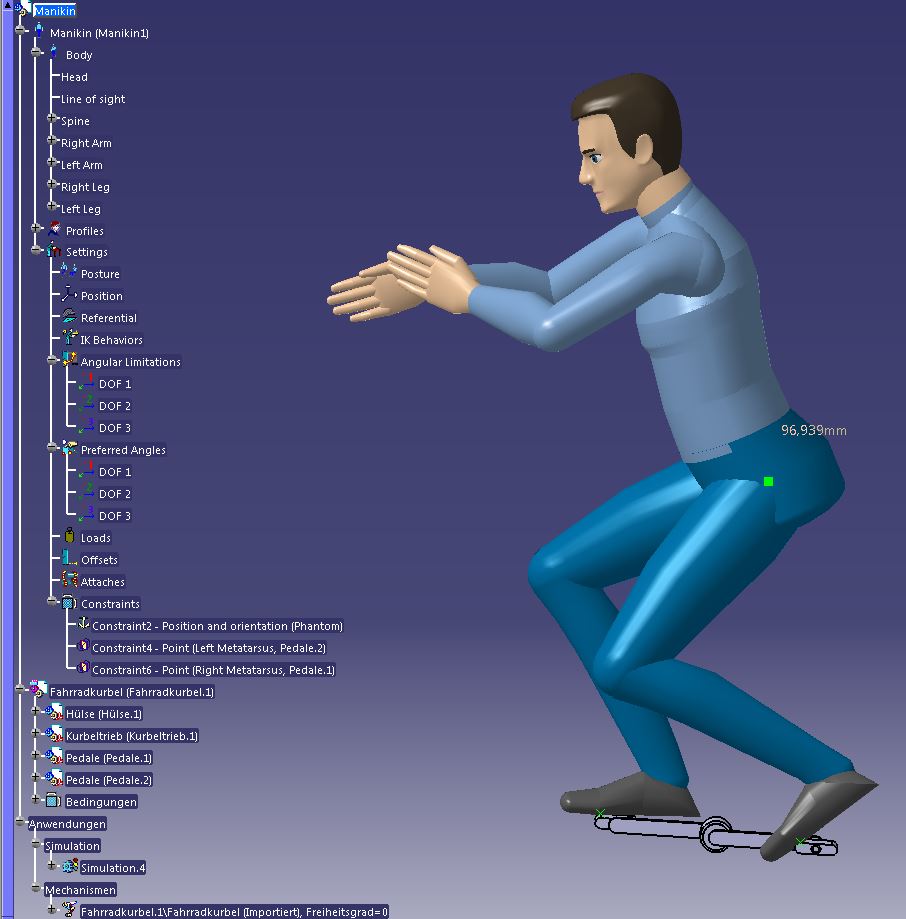

habe eien Tetkurbel eines Fahhrrads mit DMU Kinematics simuliert (Prototyp). Möchte jetzt  die Beine eines Manikin mit der Kurbel mitlaufen lassen. Habe den Manikin soweit ausgerichtet und Kontakte zwischen den Füßen und den Pedalen erstellt. Bei der Simulation laufen die Beine leider nicht mit der Tetkurbel mit.
Habe es nach der kurzen Anleitung erstellt(Anhang). Anbei noch die CAD Daten mit der Simulation, falls es jemand ausprobieren möchte. Wenns klappt, bitte bescheid sagen . Danke...

in der Simualtion ist keine Bewegung hinterlegt. Diese muss in der DMU Kinematik angepasst werden.
Am einfachsten mit "Automatic insert" und z.B. den Command.1.1 schrittweise bewegen.
Danach die Simulation ablaufen lasen und dann bewegen sich auch die Beine mit.

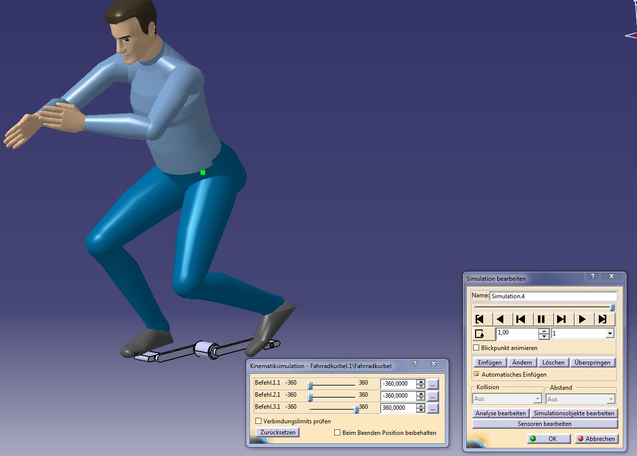

leider klappt es nicht so wie du es beschrieben hast, oder ich mache da was falsch. Wenn ich "Automatisch einfügen" aktiviere, und den Command schrittweiße bewege, dann dreht sich trotzdem nur die Kurbel. Muss ich bei der Simulationserstellung nur die Kurbel auswählen oder beides? Oder den Manikin? Kannst du vielleicht etwas detailierter Beschreiben evtl. mit Bildern? Vielen Dank iom Voraus.

beim Erstellen der Simulation musst du das Manikin und die Tretkurbel auswählen. In der Simulation.4 ist doch beides schon vorhanden.
Danach "Automatisch einfügen" aktivieren und den Command.1.1 schrittweise bewegen. Dann bewegt sich das Manikin und auch die Tretkurbel.
Im deinem Zip-Archiv ist alles schon vorhanden.
Hast Du denn an den die Freiheitsgrade der Beine etwas verändert? Diese müssen entsprechend der Anleitung eingestellt sein.

habe jetzt nochmal nach der Anleitung die Freiheitsgrade an den Beinen beschränkt. Leider funktioniert das immer noch nicht. Automatisches Einfügen ist an, Tretkurbel wird schrittweiße verstellt, die Beine gehen da leider aber nicht mit. Hast du es mit meinen Dateien probiert, funktioniert es bei dir?

Bei mir dreht sich am Manikin leider nichts, möglicherweiße hast du noch was eingestellt das ich nicht gemacht habe? Vielleicht kannst du noch deine Datei hochladen, damit ich mir das anschauen kann.

ich habe die Datei von Dir geladen und die Simulaition laufen lassen. Die Beine bewegen sich mit der Tretkurbel mit. Dann habe ich die Simualtion auf eine Kurbeldrehung verlängert und ein kurzes Video davon gemacht. Diese ist im beigefügten Zip-Archiv.
Dieses bitte auf .zip umbenennen.
Hast Du auch die Lizenz für den Human Bilder aktiv?
