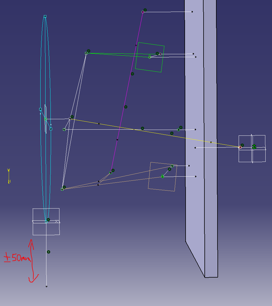

ich habe ein Problem mit meiner Simulation with Laws.
Ich habe eine Skizze gemacht, die ja für eine simulation with laws benötigt wird. Diese besteht aus einer einfachen Linie, 100mm lang, 5mm breit. Die Breite ist ja für die Zeit (also 5s) und die Länge von 100mm soll mir meinen Federweg von 100mm generieren.

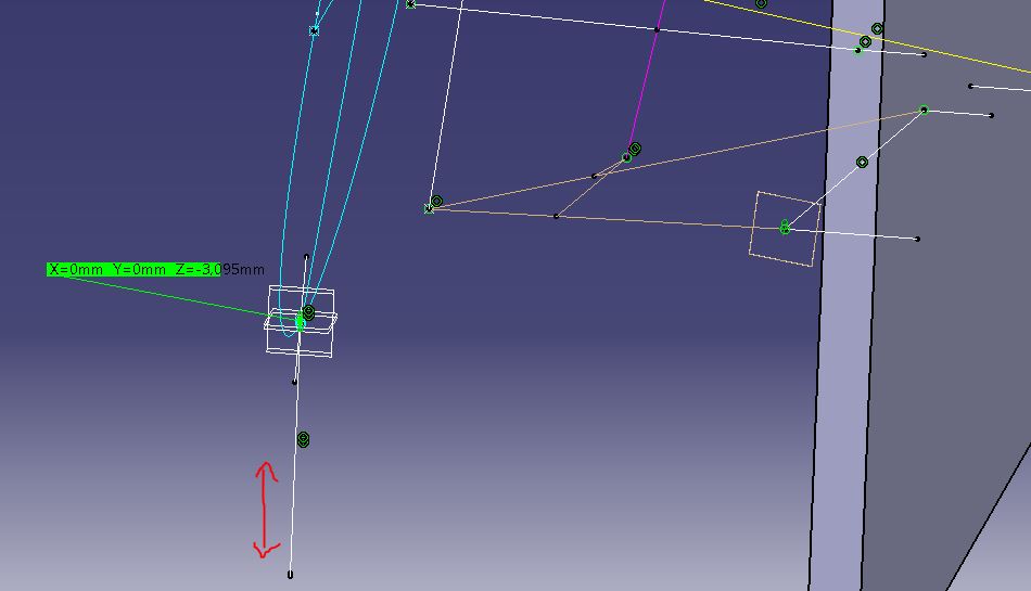

Problem: Wenn ich auf den Button "Simulation with Laws" klicke, um die Simulation zu starten, "springt" meine Kinematik plötzlich auf ein unerklärliches Maß. Im angefügten Bild seht ihr, dass die Z-Koordinate -3,095mm hat. Eigentlich sollte die 0mm sein. Hat jemand eine Idee?
Vielen Dank!

Den Mechanismus an den Start schieben klappt nicht. Mein Ziel ist einen Federweg von 100mm zu simulieren (siehe Anhang Federweg). Sprich von Nulllage aus gesehen +50mm einfedern und -50mm ausfedern. Wenn ich die Simulation beende, will ich dass dann die Radaufhängung wieder in Nullposition einfährt.

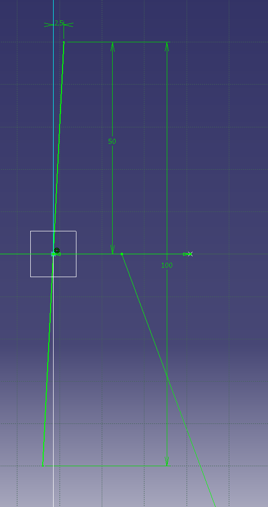

So wie du es beschreibst würde ich eine Skizze mit einer Zick-Zack-Linie erstellen (bei (0;0) starten, (2,5;50), (7,5;-50),(0;0)).
Wo hat deine Skizze ihren Ursprung? In welchen Teil ist diese (könnte auch im fixierten "Gestell" sein)

hmm also ich habe nun eine andere Skizze gemacht, die funktioniert schon in die richtige Richtung aber noch nicht vollständig....irgendwie hänge ich  . Ziel soll sein:
- Beim Klicken auf den imulation Button sollte die Animation auf den voll eingefederten Zustand (+50mm) springen
- anschließend Simulation des kompletten ausfederns bis (-50mm)
- beim Schließen des Simulationsfensters soll dann die Kinematik wieder in Nullposition springen.
Hast du eine Idee welche Skizze ich das machen muss?

ich habe es fast. aber diesen sprung bekomme ich nicht hin. ich muss eine sehr kleine zeit nehmen.
meine koordinaten sind
(0;0) dann (0,01;-50) dann (4,98;+50) und dann (0,01;0)
aber eigentlich hätte ich gerne
(0;0) dann (0;-50) dann (5;+50) und dann (0;0)
aber die 0 wird nicht akzeptiert. Problem ist, dass die 0,01 meine Messwerte über Sensoren verfälschen, wenn ich die mit aufzeichnen will.

die beiden Werte stellen die Zeit und die Auslenkung dar.
In deinem Fall sollte es so aussehen:
(0;0) (1; -50) (4;50) (5;0)
Somit würde die Bewegung bei Zeit = 0, Auslenkung = 0 starten und bei Zeit = 5 und Auslenkung = 0 enden.
(0;0) und danach (0;50) wird bei der Regel nicht akzeptiert, da es zu jedem x-Wert der Regel nur einen y Wert geben darf.
Mit den folgenden Werten bekommst Du für alle Auslenkungen die gleichen Zeiten:
(0;0) (1;-50) (2;0) (3;50) (4;0) Somit wäre die Bewegung nach 4 Zeiteinheiten beendet.
Was gemau meinste Du damit, dass die 0,01 die Werte der Sensoren verfälschen?
