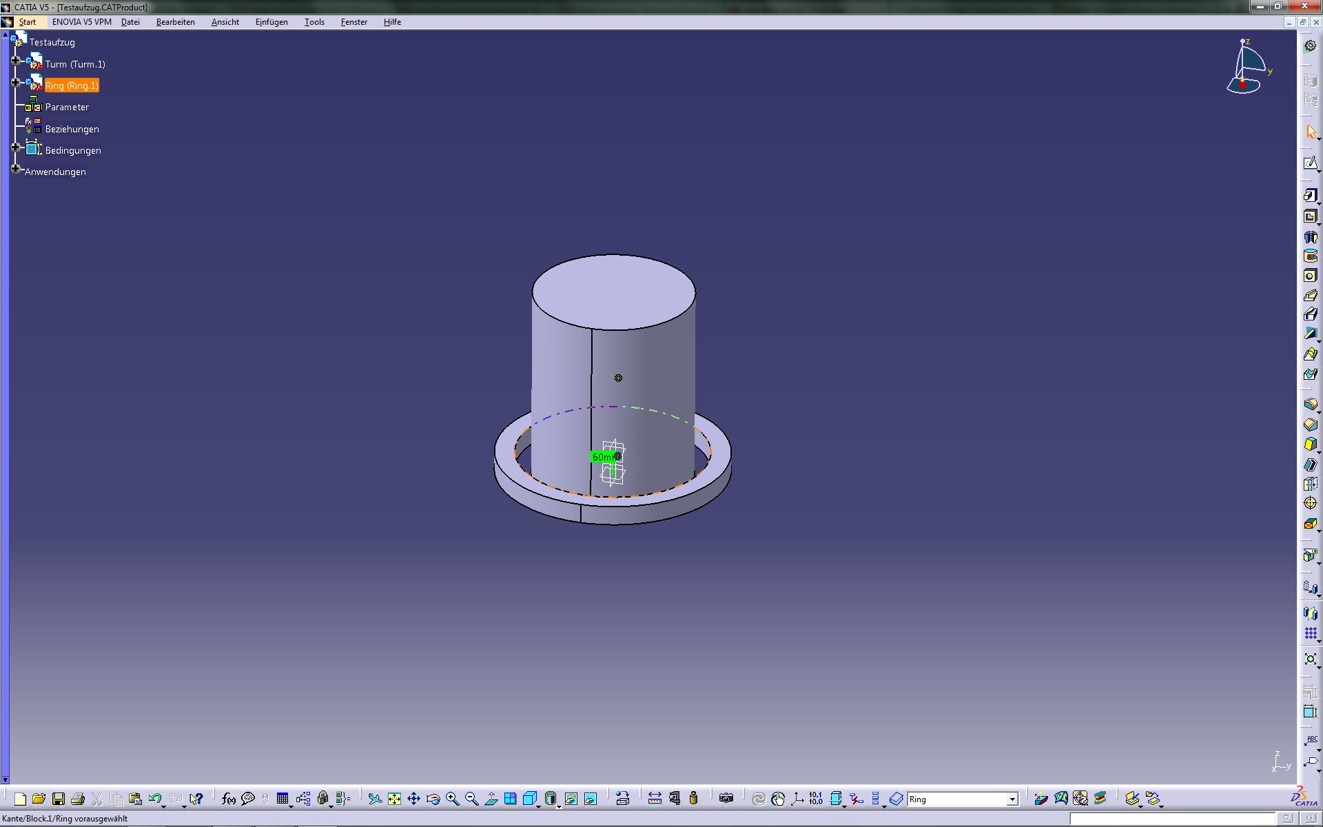

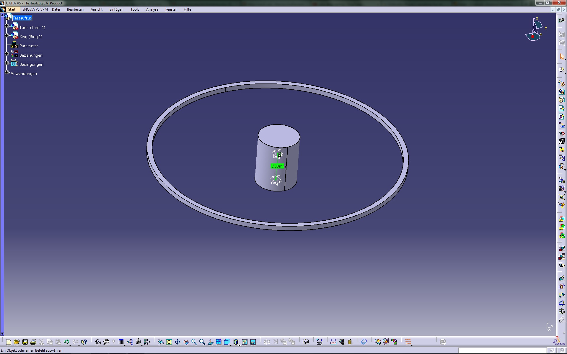

Hallo Forum,
für ein Studentenprojekt möchte ich eine Simulation erstellen in der ein ringförmiger Aufzug an einem Zylinder hochfährt.
In regelmäßigen Abständen soll sich der Durchmesser der Ringgeometrie vergrößern und verkleinern.
Da der original Aufzug noch andere Mechanismen enthält, habe ich zum Testen ein einfaches Assembly aus einem Zylinder und einem Ring (siehe Bilder) erstellt.
In einer Version habe ich den Durchmesser an den Verfahrweg gekoppelt und in einer anderen Version an eine Bemaßung.
Beide Versionen brachten das gleiche Ergebnis.
Das Bauteil wird während der Simulation rot aber ändert seine Geometrie erst nach Beenden der Simulation.
Gibt es in CATIA irgendwo Einstellungen die noch gemacht werden, oder Zusatzprogramme die installiert werden müssen damit es Funktioniert?
Ich bin für jeden Rat dankbar.

Hallo Gulfstream,
mit CATIA-Bordmitteln geht das meiner Erfahrung nach nicht. Alle externen Bezüge werden während der Simulation nicht aktualisiert.

Hallo Mörchen,
danke für deine schnelle Antwort.
Hättest du denn einen Tipp für mich wie ich die Geometrieveränderungen realisieren könnte?
Mir steht in der FH leider nur CATIA zur Verfügung.
Im Netz habe ich zum Thema Feder einfedern lassen gelesen, dass man jeden Millimeter aktuallisieren und das dann zu einem Video zusammenfügen soll.
Das ist in meinem Fall aber leider ein wenig sehr Aufwendig da der Verfahrweg 40 Meter beträgt.
