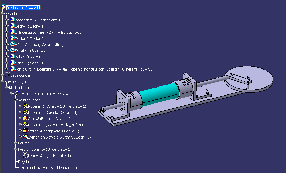

ich versuche jetzt schon seit 2 Tagen einen von mir konstruierten "Versuchsmotor" in der DMU Kinematik zu simulieren. Leider jedoch ohne Erfolg
Ich weiß auch nicht, woran es liegt.. Evtl. hab ich ja im Assembly schon was verbockt..Die Freiheitsgrade wollen einfach nicht weniger werden ... Ich hoffe einer von euch kann mir weiterhelfen..!

Mit folgenden Verbindungen sollte der Mechanismus laufen. (falls die Scheibe angetrieben wird ist aber das Pleul zu kurz)

Ok super funktioniert!! Vielen Vielen Dank !!!
