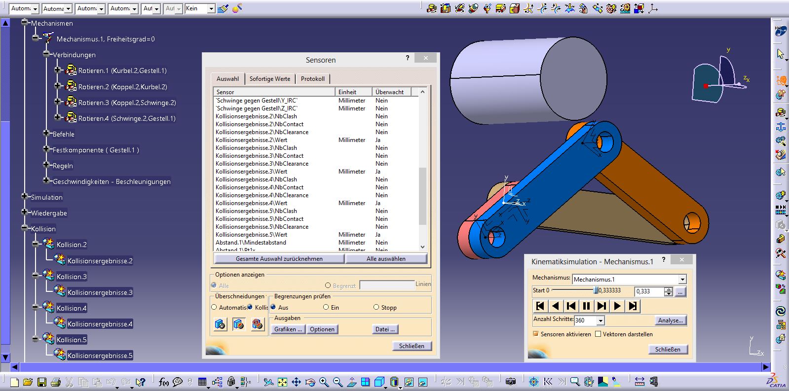

Hallo liebe Leute.
Ich habe schon die einzelnen Themen bezüglich Kollision in Kinematik durchgelesen, aber keines davon hat mir weitergeholfen.
Ich habe schon einmal eine Simulation mit einer Kollision auf einem anderen Rechner erstellt bei dieser wird mir grafisch die Eindringtiefe ausgegeben (auch auf meinem Laptop)... wenn ich aber die gleiche Kollision noch einmal erzeuge und bei dieser mir die eindringtiefe ausgeben lassen will - dann wird immer der Wert 0 mm angezeigt !!!
Kann es irgendwie am Rechner/Einstellungen liegen ?!? Wie gesagt, die alte Datei funktioniert auf dem Laptop mit der alten Kollision ... gleiche Datei mit gleicher neu erstellter Kollision funktioniert nicht - ich bin ratlos.
DANKE

Hallo Rene,
bin mir nicht sicher, aber versuchs mal mit der Tesselierung im 3D. Unter Tools/Optionen/Display/ im Reiter Performence unter 3D Accuracy.
Hier den Wert mal auf 0,1mm oder kleiner stellen.

Danke, es hat aber keinen Erfolg gehabt.
Die Problematik scheint definitiv mit dem Laptop/Einstellungen zu tun zu haben. Alle alten Simulationen bringen mir die Eindringtiefe grafisch und im Protokoll, wenn die alten "Kollisions Sensoren" eingeschaltet werden. Nur die neuen reagieren nicht - man kann sie aktivieren, aber der Wert bleibt bei 0.

Ich kann nur vermuten, da ich das Modell nicht habe, aber das der Wert 0 ausgegeben wird, zeigt mir, das bei der Analyse ein Modell sobald es ein anderes berrührt stopt. Ich denke, falls ich nicht falsch liege, musst du deine Analyseeinstellung umstellen auf "Durchdringungsanalyse.
Testen kannst du dies, indem du schnell mit Absicht einen Körper erzeugst, der zu 100% mitten in deinem Fahrweg liegt und kollidiert. Sollte hier 0 herauskommen und deine Analyse stoppen, liege ich richtig. Wenn nicht... UFF dann wird es ohne Modell echt schwer.

Das ist auch alles nicht der Fall !!!
Bei einer einfach Bewegung eines Blockes über eine Schubverbindung auf einen zweiten Block zu und einer Überschneidungsermittlung, die im Baum abgelegt wird funktioniert es auch nicht. Der eine Block bewegt sich auf den andern zu und durch ihn hindurch - also Kollision ... aber die Kollisionswerte bei den Sensoren bleiben alle von Anfang bis Ende der Bewegung auf 0 !!!

Also ich hab mich mit der Problematik noch einmal genau auseinander gesetzt und die Lösung gefunden.
Es war eine Einstellungssache in den Optionen ... fals es nochmal jemand brauch: Tool -> Optionen -> Digitale Modellerstellung -> DMU Space Analysis -> DMU-Überschneidungen -> Während Grundberechnung -> Haken bei: "Eindringtiefe oder Mindestabstand berechnen" .... schwere Geburt !!!
