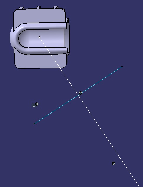

Ich habe mein Problem im Bild prinzipiell dargestellt.
Ich habe einen Hebel (weiße Linie) der sich um die Achse (blaue Linie) drehen kann. Das obere Ende ist ein Kugelgelenk, das in der Führung auch noch verfahren kann. Unten ist der Hebel über ein Point on Curve (nicht dargestellt) angebunden.
Wie bringe ich dieses System zum laufen???

Ich denke, du wirst gerade zuviel Freiheitsgrade haben. Vielleicht brauchst du noch ein Hilfspart, welches in der oberen Führung eine Translation durchführt. Als erstes würde ich aber mal an deiner Stelle versuchen, die Kugelgelenkverbindung durch eine Kardanverbindung(UniversalJoint) zu ersetzen.
gruß, Tom

Ich habe bereits ein extra Part eingefügt, das Quasi nur Kreutz aus zwei Geraden darstellt. Damit habe ich dann 2 Point on Curves für die jeweiligen Parts erzeugt. Es bewegt sich auch, aber  nur bis zu einer gewissen Auslenkung und stoppt dann ohne ersichtlichen Grund...
Für den U-Joint brauche ich aber 2 Achsen oder? Wie ersetze ich damit ein Kugelgelenk? (Hatte noch nie einen FAll mit U-Joint)
Danke für die Hilfe!

Das Modell kann ich leider nicht rausgeben. Im Bild oben ist das Prinzip schon dargestellt. In der Führung die dort zu sehen ist, ist eben eine Kugel. Diese stellt das Ende eines Hebels dar, der nicht netzparallel kippt.
Was ich bei einem Universal Joint nicht verstehe: Es müssen 2 Achsen angegeben werden. Dazu würde ich einmal die Achse der Führung wählen. Als zweites aber habe ich nur ein Zentrum der Kugel. Wie muss ich hier eine Achse reinlegen, damit das ganze mit dem U Joint korrekt funktioniert?

Kinematik_Prinzip.CATPart
Vll hilft das weiter: ich habe das Prinzip in einem Part dargestellt. Die graue Führung und das grüne Teil können sich in X bewegen.

Was soll in welcher Richtung/Achse verschoben/gedreht werden ?
Was soll geschehen, wenn das Teil geschoben/gedreht wird?
P.S. Welches Teil soll FIX sein?
gruß, Tom

Das ganze ist Teil eines größeren Mechanismus.
Das grüne Teil kann in X verschoben werden, so dass sich der Hebel um die dargestellt Achse dreht.Die Achse bzw. das Bauteil das die Achse enthält kann sich in X bewegen (das grüne Bauteil bleibt dabei fest, die Führung kippt). Die Führung kann nach hinten unten kippen. Angebtrieben werden das grüne Bauteil und der X-Versatz der Achse.
klar?

Hmm,
klar?
[/QUOTE]
Nö! Welches Teil ist also fest?
Hast du also zwei Antriebe?
Wenn sich der grüne Hebel in x bewegt ist das eine rein lineare Bewegung oder eher eine planare?
Die "Führung" ist das graue Teil?
Du sagst es kann nach hinten unten kippen. Um welche Achse?
Grundsätzlich musst du immer paarungen Bilden von Parts. Dann schaust du dir an, mit welchen relativbewegungen diese Teile miteinander interagieren. Am besten fängst du dabei immer mit dem festen Teil an!
DAS BRAUCHST DU AUF ALLE FÄLLE! Also ein Part, welches keine relativbewegung vollführt. Und das fehlt vermutlich noch in deinem Beispiel.
gruß, Tom
Ja, mit Führung ist das graue Teil gemeint. Die Achse um die es sich bewegt habe ich noch hinzugefügt.
Das grüne Teil führt eine lineare Bewegung in X aus.
Das feste Part ist nicht dargestellt. Das grüne Part und das Achsen-Part gehören mit dem fixierten Part so verknüpft, dass sie die linearen Bewegungen in X angetrieben ausführen können.
