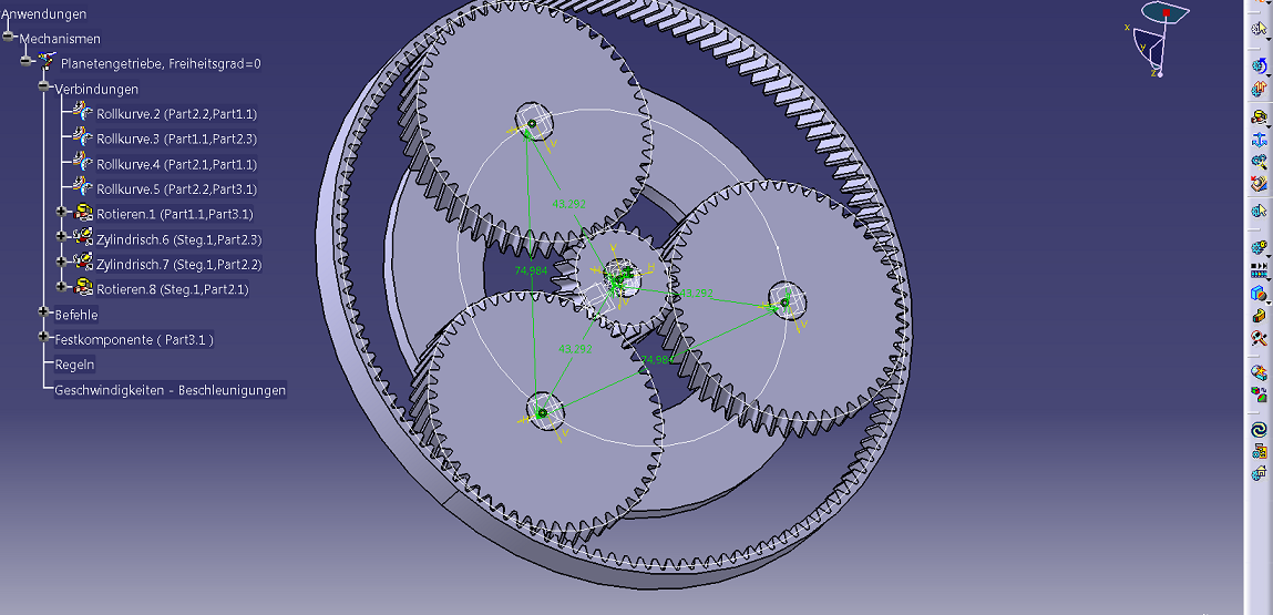

Hey,
ich bin gerade im moment dabei in Catia ein Planetengetriebe zu simulieren. ich habe aus KISSsoft die alle drei Zahnräder in Catia eingelesen. nun muss ich zugeben habe ich keine ahnung wie und in welcher form man das mit kinematics simuliert. ich habe mir schon diverse internetseiten und video tutorials angesehen allerdings werde ich daraus nicht schlau. hat jemand vielleicht ein gutes tutorial oder kann mir anderweitig behilflich sein?
vielen dank
greetz phil

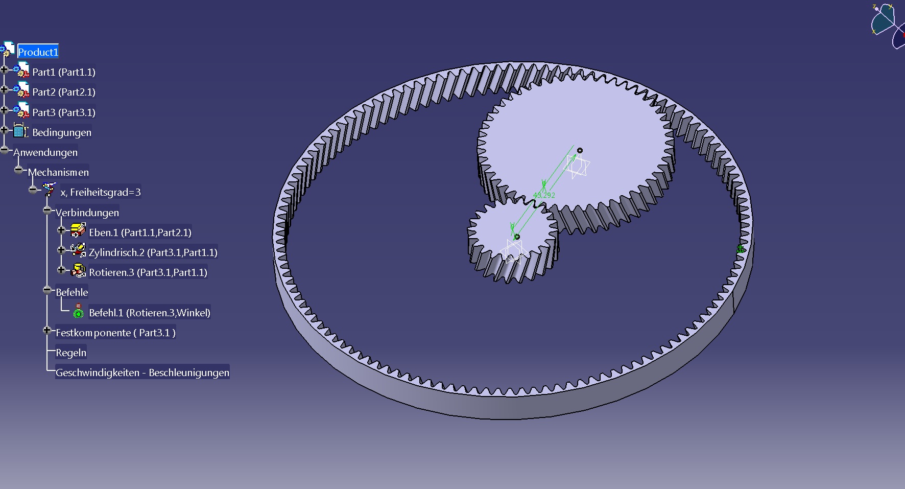

hier noch ein screenshot, der befehlt und das rotieren waren reine spielerei... noch dreht sich quasi gar nichts!

An deiner stelle, würde ich hier die skelett methode anwenden und mittels sub-mechanismus import die simulation in die geometrie struktur holen.
Ist jetzt ein wenig schwer zu beschreiben, aber einfach ausgedrückt: erzeuge dir linien und ebenen welche die randbedigungen deiner simulation erfüllen und importiere dies dann.
Vom Aufbau her, hast du 2 Products...eines mit dem skelett und eines für die Geo. Das skeltett product wird dann in das GeoProduct dazugehängt...

hallo,
erstmal vielen dank für die hilfe. hab nach langem hin und her mir ein buch besorgt und damit das getriebe hinbekommen. allerdings wird in dem buch nicht erläutert wie man vorgeht, wenn die zähne sich überschneiden. simulieren kann ich alles nur überschneiden sich eben die zähne beim drehen. hat da vlt noch jemand n tipp?
danke!

Hi Phil.
DAS wirst du nur durch einen 100%ig(!) richtig konstruierten Rollkreis (Bei der Rollkurvenverbindung) oder durch ein auf x-Nachkommastellen genaues Übersetzungsverhältnis verhindern können.
Denn grundsätzlich kannst du keine reale Verzahnung animieren. Wenn, würde es nur gerade mal nur über das Rollen eines Zahnes an einem anderen gehen. Aber genau das dauert ja nicht sooo lange ;-)

Das die Zähne sich überschneiden kann folgende Ursachen haben:
- falsche Geometrie
- falsche Anfangsausrichtung der Teile
- falscher Rollkreisdurchmesser bzw Übersetzungsverhältnis
- falsche Drehrichtung einer/mehrerer Verbindungen
