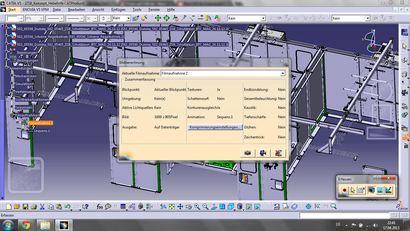

ich habe folgendes Problem:

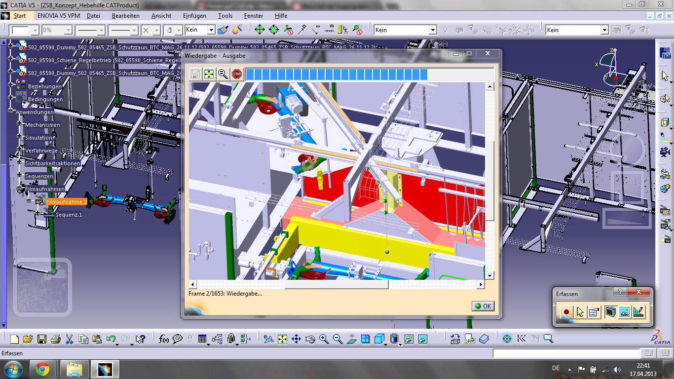

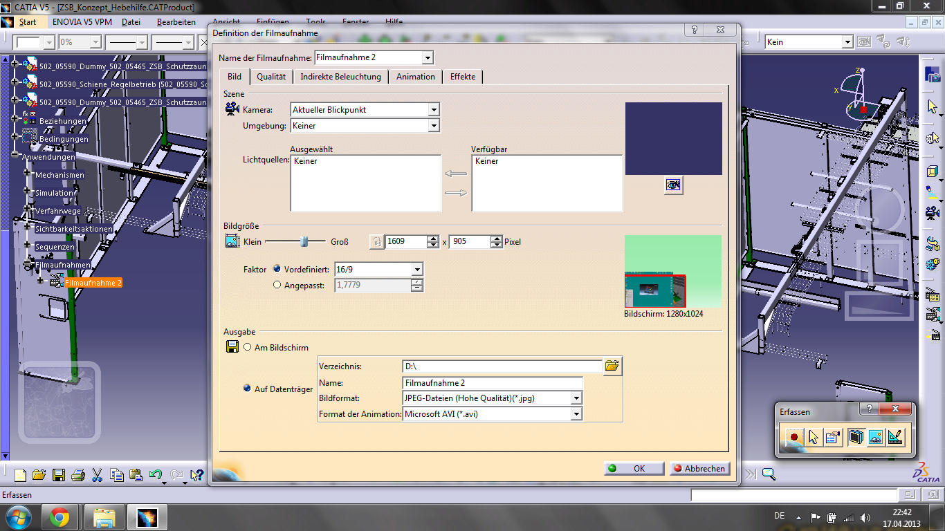

Ich habe mir eine fertige Simulation mittels DMU Kinematics erstellt. Nun wollte ich diese als video datei mit Photo Studio erstellen lassen. Die verarbeitung dauert zwar mehrere Stunden, verläuft auf den ersten Blick aber reibungslos.
Während der Berechnung kann man auch im Browser schön beobachten wie die Videodatei langsam größer wird (5GB für 1 min???).
Wenn die berechnung durchgelaufen ist, LÖSCHT Catia die Videodatei aber und Sie lässt sich nicht mehr wieder finden. Ich habe es jetzt schon mehrere male versucht aber ohne erfolg.
Kleinere Simulationen konnte ich schon erstellen.
Ich hoffe Ihr könnt mir dabei helfen.

Willkommen im Forum. Bitte Systeminfo asfüllen.
Musst das Video unbedingt im Photostudio erstellen (du renderst das Bild doch nicht (Spiegelungen, Material, Lichtquellen, ...))? In der DMU Kinematics Workbench kann man auch Videos erstellen.
Wichtig dabei ist das ein entsprechender Codes (zum komprimieren des Video) vorhanden ist.

Du hast Recht, dass hatte ich mir auch schonmal überlegt.
Leider hatte ich damit nie wirklich gute Videos mit hoher Auflösung und Qualität hinbekommen.
Gibt es da irgendwelche Tips?
