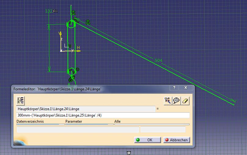

Hallo miteinander,
Ich möchte einen Flaschenzug simulieren mit festen und losen Rollen. Ich steh grad ein bisschen auf dem schlauch, wie man das anstellen könnte. Gibts da ne bestimmte Kinematik dafür? Wie soll ich das Seil "modellieren"?
Vielen Dank für jegliche Anregung ;-) :-)

IMHO kannst du das Seil nicht simulieren (keine Geometrieänderung von Teilen).
Du könntest ggf das Seil über zwei Segmente (U-Stücke) darstelle, die sich ineinander schieben (Kolben/Zylinder). Allerdings geht dies nur für einen kleinen Hubbereich.

Wie Bernd schon schrieb istg eine geometrieänderung in der Kinematik nicht möglich, nur eine Lageänderung.
Wenn du den gesamten Flaschenzug allerdings als "Blackbox" ansiehst, brauchst du nur das antreibende Seilende und das arbeitende Seilende zu zeichnen, diese dann mit einem "Cablejoint" verbinden und dann innerhalb dessen eine Über- / Untersetzung angeben.
P.S. Man kann das ganze innerhalb einer Skizze sehr schnell darstellen mit Hilfe von zueinander verknüpften Bedingungen :Länge Zugende = Xmm-(n* Länge Zugende)  (mit X= Startlänge und n Anzahl der losen Rollen)
gruß, Tom

Der Flaschenzug ist etwas komplizierter und das hat dann im Sketcher oder mit den U-Rohrern keinen Wert.
Würde denn Folgendes z.B gehen:
1) Festrolle (verankert) dreht sich um bestimmten Winkel
2) Losrolle ist mit Festrolle verknüpft und bewegt sich dann dementsprechend gegen die Festrolle um übersetzen Winkel
3) Last an Losrolle (oder Losrolle allein) bewegt sich den entsprechenden Weg rauf oder runter
Also jetzt mal vereinfacht beschrieben ;-)
Um das Seil gehts mir dann garnichtmehr, ich kann ja den Winkelversatz an den Anfangs und endrollen umrechnen. Um die Kinematik zu prüfen wärs aber tauglich.
Was meint ihr dazu?
