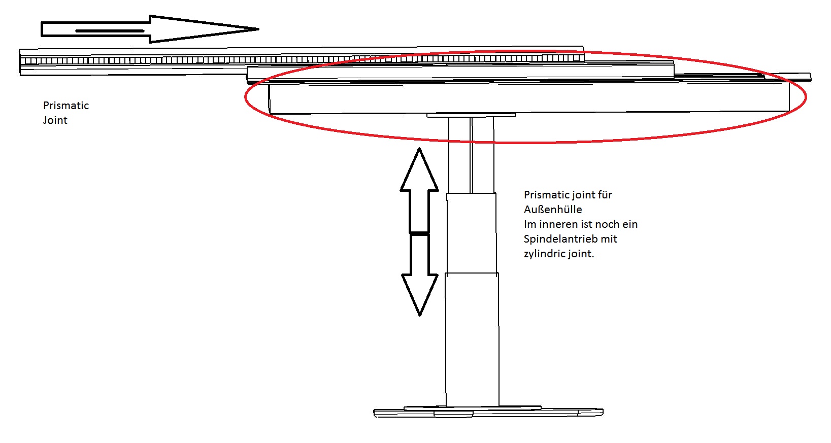

Hey an alle,
Ich möchte im Rahmen einer Arbeit eine Konstruktion animieren.Wie im Bild zu sehen ist es ein komplexes Bauteil.Die angegeben Joints funktionieren auch und lassen sich steuern und simulieren. Nur wenn ich die Verbindung schaffen will zwischen dem oberen Rahmen an dem der Ausfahrmechanismus (Schienensystem) hängt und der zentralen Hubsäule dann kommen immer mehr Freiheitsgrade rein, wo ich net weiß wie ich die weg bekomme. Im Prinzip ist die ganze Angelegenheit simpel.Ich möchte, dass die komplette obere Rahmenkonstruktion mit dem Hub der Spindel hoch und runter fährt und dabei der Ausfahrmechanismus vor und zurück.Zu dem Rahmen ist zu sagen, dass er aus mehreren Querträger und Rahmenteilen besteht an denen noch Motoren verbaut sind etc.
Bitte um Tipps

Nun weiß ich trotz deiner Beschreibung immer noch nicht so ganz genau, was du machen möchtest. Laufen die beiden Bewegungen gleichzeitig ab oder zeitlich versetzt?
Hat die Erwähnung des Spindeltriebs einfluß auf deine Aufgabe? (diese würde ich übrigens nicht mit einem zylindrischen, sondern mit einem screw-joint realisieren)
Wenn die beiden translatorischen Bewegungen gleichzeitig ablaufen sollen, kannst du einerseits zwei prismaticjoints mit einem cablejoint verbinden, andererseits kannst du sie auch über eine Simulation verbinden.
Eine Simulation wäre auch die Lösung, wenn die Bewegungen versetzt ablaufen sollen.
