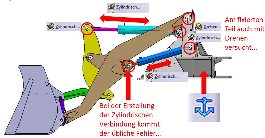

Guten Morgen,
habe ein Problem bei der Mechanismus-Erstellung für eine Radlader-Kinematik. Im Assembly Design (durch den Manipulationsbefehl) funktioniert die Kinematik problemlos. Beim simulieren bzw. erstellen des Mechanismus hingegen entstehen Probleme ( Fehlermeldung sind die üblichen: Überbestimmtheit, zu viele Befehle, Freiheitsgrade etc. )
Es liegt mit ziehmlicher Sicherheit an der falschen Wahl der einzelnen Verbindungen. Derzeit besteht dieses System aus zwei prismatischen Verbindungen ( Für Hub- und Kippzylinder )und der rest ist ausschließlich aus Drehverbindungen erstellt. Anbei ist ein Bild hinzugefügt wie ich versucht habe den Mechanismus zu erstellen.
Die prinzipielle Kinematik ruht ausschließlich auf den Verfahrwegen des Kipp- und Hubzylinders(Kolbens). Hoffe ihr könnt euch vorstellen wie die Kinematik funktioniert und ihr mir vielleicht Tipps geben könnten wie ich den Mechanismus zum laufen bekomme. Vielen Dank

Das sieht eigentlich ganz vernünftig aus. Ich hatte auch schonmal ein ähnliches Problem: Die kinematischen Verbindungen waren richtig, trotzdem hat sich CATIA geweigert mit Fehlermeldungen. Das Problem war damals bei mir, dass CATIA nicht mehr in der Lage war, die richtige Stellung der einzelnen Komponenten zu berechnen.
Abhilfe:
Zuerst im Assembly mit den nötigsten Constraints die Teile in die exakte Position bringen. Dann die Constraints wieder löschen, die Teile aber in der korrekten Position lassen, und dann die Kinematik mit den Gelenken erzeugen. Auf keinen Fall mehr die Teile mit dem Kompass auseinander ziehen. Wenn Du an eine Achse oder Ebene nicht mehr rankommst, kannst Du ein Teil ins Hide stellen und dort die Elemente anwählen.

Hi kinematik1987
Erstmal: aussagefähiges Bild! Klasse!
Und dann: Ersetze die Prismatische Verbindung der hydraulikzylinder durch Cylindrical joints (sorry, hab gerade nur englisch) und treibe innerhalb deren Axialrichtungen an.
Sollte es dann noch nicht klappen, ersetze nach und nach einen revolute joint nach dem anderen durch einen cylindrical joint.
Beachte das Prinzip "Festlager" - Loslager. Du kannst nicht auf beiden seiten einer Stange einen revolute-joint machen! einer reicht absolut aus. Auf der anderen seite kannst(musst) du cylindrical joints nehmen!

Guten Morgen, danke für eure Hilfe.
Vielleicht sollte ich noch etwas zum Ist-Zustand sagen bzw. meinen eigentlichen Wunsch schildern. Wie bereits gesagt funktioniert die Kinematik ausschließlich durch Wegänderung der beiden Hydraulikzylinder. Mein derzeitiges Syststem ist soweit parametrisiert, dass ich einfach nur einen Wert für den Kipp-oder Hubweg ändern muss so dass durch anschließender Aktualisation die neue Position berechnet und gestellt wird. Nur ist das ganze sehr aufwendig jedes mal Werte einzutragen und anschließend zu aktualisieren und dann zu überprüfen ob die Kinematik weiterhin ihre Performance liefert etc.
Aus dieser Problematik kam die Idee das in DMU zu machen, so ist es mir möglich die Wegänderung per "Schieberegler" zu steuern und direkte Auswirkungen zu beobachten.
Zu Mörchen:
Was meinst du mit alle Befehle löschen bzw. ich brauche "nur" 2. Ist es möglich, dass ich ausschließlich die beiden prismatischen Verbindungen erstelle ( im DMU ) und die restlichen Bedingungen aus dem zuvor erstellen Assembly Design genommen werden.
Zu thomasacro:
Habe deinen Rat mal soweit befolgt. Leider funktioniert es immernoch nicht. Ich habe am fixierten Teil jeweils mal mit Zylindrisch als auch mal mit Drehverbindung versucht.
Vielleicht hat ja mal jemand Interesse sich das genauer anzuschauen, kann euch was zukommen lassen

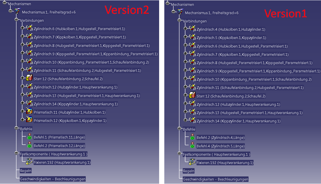

bevor wir aneinander vorbeireden, poste doch mal bitte einen screenshot von Deinem aufgeklappten Mechanismus-Baum.

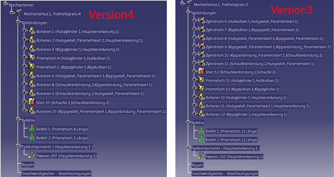

erstellt am: 08. Dez. 2012 15:31    Editieren oder löschen Sie diesen Beitrag!  <-- editieren / zitieren -->   Antwort mit Zitat in Fett Antwort mit kursivem Zitat    Unities abgeben: 1 Unity (wenig hilfreich, aber dennoch)2 Unities3 Unities4 Unities5 Unities6 Unities7 Unities8 Unities9 Unities10 Unities
An Mörchen:
Habe Strukturbäume von den verschiedenen Vorschlägen euch jeweils hochgeladen.
An bgrittmann:
Habe deinen Rat mal soweit befolgt.Das mit der starren Verbindung ist übrigens eine gute Idee. Habe das selbe Schema verwendet wie in meinem ersten Beitrag. Alles als Drehverbindung aber ohne abhängige Länge und Winkel, die prismatischen Verbindungen hingegen sind mit abhängige Länge ( Bild Version 4 )
In Version 3:
Habe ich die lediglich die Verbindungen am fixierten Teil mit einer Drehverbindung erstellt  ( Tipp wegen Festlage-Loslager ) aber ohne abhängigkeit von Länge und Winkel.
In Version 2:
Habe ich alle Drehverbindungen durch zylindrische Verbindung ersetzt und ohne abhängige Länge und Winkel, nur die prismatischen Verbindungen wurden mit abhängige länge erzeugt.
In Version 1:
Habe ich alles mit zylindrischen Verbindungen erzeugt, nur zwischen Kolben & Zylinder habe ich abhängige Länge angegeben
Es funktioniert immernoch nicht, zu viele Freiheitsgrade...
Soll ich jemanden meine CAD-Daten mal zukommen lassen. Danke

erstellt am: 08. Dez. 2012 15:39    Editieren oder löschen Sie diesen Beitrag!  <-- editieren / zitieren -->   Antwort mit Zitat in Fett Antwort mit kursivem Zitat    Unities abgeben: 1 Unity (wenig hilfreich, aber dennoch)2 Unities3 Unities4 Unities5 Unities6 Unities7 Unities8 Unities9 Unities10 Unities Nur für kinematik1987 10 Unities + Antwort hilfreich
Hallo kinematik1987,
Version4 ist die beste, Du hast nur 3 Drehverbindungen vergessen:
Du brauchst 9 Drehverbindungen und 2 prismatische.

Guten Morgen,
ich habe erfreuliche Neuigkeiten, der Mechanismus funktioniert. Vielen Dank für eure schnelle und ausführliche Hilfe
