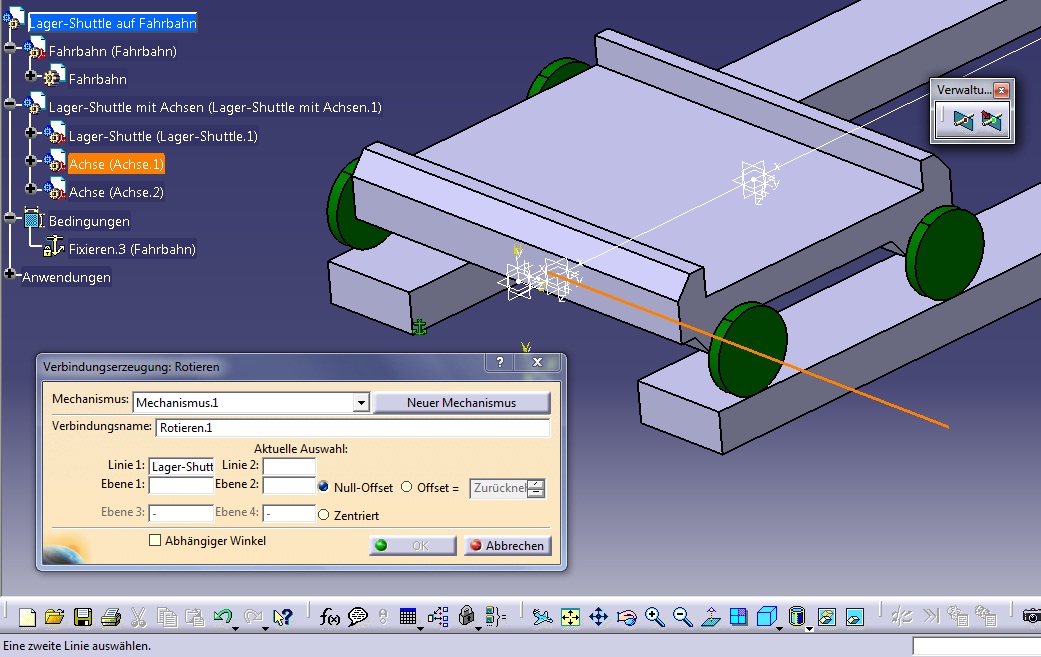

ich habe eine Frage zur Drehverbindung:
Ich möchte eine Drehverbindung zwischen einer Achse und einer Bohrung herstellen. Hierbei tritt ein Problem auf:
Die erste Linie kann ich noch problemlos anwählen, entweder Mittellinie der Achse oder Mittellinie der Bohrung. Die zweite Linie Bohrung oder Achse kann ich dann aber nicht mehr auswählen, also Catia gibt mir gar nicht die Möglichkeit an diese zu wählen.
Hat jemand eine Idee warum? Liegt das am Zusammenbau der Parts?
Achse und Bauteil in dem die Bohrung ist sind jeweils ein Part in einem Product zusammengebaut.
Anbei ist noch ein Screenshot!
Vielen Dank für Eure Hilfe!!!

Catia ist recht spröde, wenn es darum geht, eine Kinematik mit Unterprodukten zu erzeugen. Das ist bei dir hier der Fall.
Löse den Shuttle auf und packe alles in die Oberbaugruppe, dann müsste es gehen.

besten Dank für deinen Beitrag klappt 100%ig!!!
