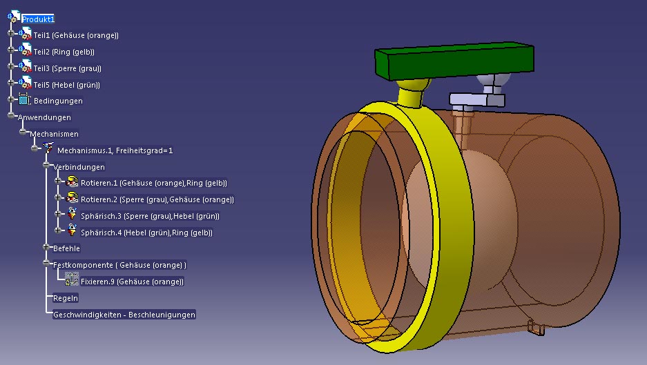

Hallo Leute,
ich hoffe die Experten unter euch können mir helfen bzgl. einer Kinematik in CATIA.
Im Anhang seht ihr einen vereinfaschten Flansch zur Volumenstzromregulierung. Der gelbe Ring kann um seine eigene Achse auf dem Gehäuse drehen. Der Ring wiederum ist über ein Hebel (Koppelgelenk) mit einer Sperre verbunden, die wiederum den Volumenstrom regelt.
Meine angebrachten Verbindungen seht ihr im Screenshot. Ich habe nun das Problem, dass ein Freiheitsgrad offen ist und somit der Mechanismus nicht simuliert werden kann.
Der offene Freiheitsgrad kommt meiner Meinung nach daher, dass der grüne Hebel sich um seine eigene Achse drehen kann. Ich weis allerdings nicht, wie ich diesen Freiheitsgrad einschränken soll.
Könnt ihr mir helfen?
Danke schon im vorraus.
P.S.: Universalgelenk anstatt Sphärisch zu nehmen, habe ich probiert. Ergebnis: "Zu Befehle - Mechanismus kann nicht simuliert werden..."

mit dem Universalgelenk bekommst du die Freiheitsgrade auf Null.
An welchen Gelenken hast du den einen Antieb gesetzt?
Eine Bild vom aufgeklappem Baum, mit den Befehlen, wäre hier sicher hilfreich.

Den Antrieb habe ich an den gelben Ring gesetzt. Dieser rotiert un seine eigene Achse. Ich versuche es nochmal mit einem Universalgelenk.

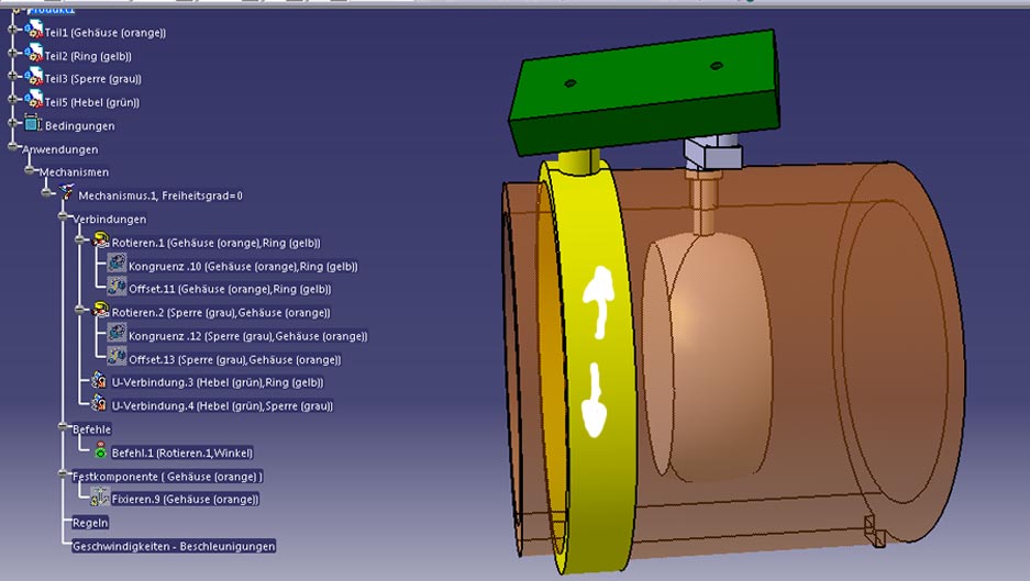

Ersteinmal danke für die Tipps. Ich habe die Geschichte nun mit Universalverbindungen gelöst, allerdings sagt CATIA nun "Zu viele Befehle".
Zur Funktion bzw. Sinn. Die Baugruppe ist vereinfacht und soll nur für das Testen der Simulation verwendet werden. Über Sinn bzw. Unsinn, dass bei kleiner Drehung nicht viel passiert ist eher nachrangig.
Mit "um eigener Achse" hast du Recht @thomascro. Habe nun Pfeile im Bild bzgl. Rotation angegeben. Das Antriebsglied der gelbe Ring, der über "Rotieren" einen abhängigen Winkel von 0 bis 60° bekommen hat.
Wo liegt mein Fehler?

Nur EINEN Universal-Joint! Der andere kann (muß) ein Spherical Joint bleiben!

Das wars! Ein Gelenk als Kugelgelenk, das andere als Universal. Vielen Dank Leute!
