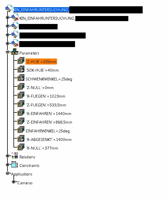

Hallo Leute,
ich brauch mal wieder Eure Hilfe.
Muss bis heute Abend eine Simulation darstellen inkl. Videoaufnahme.
Also es geht um eine Untersuchung, dabei wird NUR der Parameter Z-HUB verändert (von 0 bis 355). Dieser steuert dann den ganzen Rest, es entsteht eine sehr komplexe Bewegung, die mit einigen Formeln belegt ist.
sh. Screenshot
Nun habe ich mir vorgestellt das man diesen Z-HUB Parameter mit einem KIN Befehl belegen könnte um das ganze zu Bewegen und danach macht man eine kleine Aufnahme davon.
Leiden kenne ich mich nicht mit KIN aus, daher bitte um Hilfe.
MfG Gena

Ich bin mir nicht sicher ob das was du vorhast mit dem Kinematik DMU-Modul funktioniert.
In diesem Modul werden Bedingungen (eigentliche kinematische Verbindungen) über Regeln verändert/animiert. Somit müsst bei dir der Parameter eine Bedingung steuern (diese wieder andere Bedingungen "mitzieht", dies ist aus deinem Screenshot nicht ersichtlich).
Falls dies der Fall ist muss du "nur" die Bedingungen in einem Mechanismus konvertieren (was teilautomatisiert geht). Allerdings lässt sich dies nicht so einfach über das Forum beschreiben.
Deshalb empfehle ich dir zumindest die Online-Hilfe durch zuschauen und auch eine Blick in ein entsprechendes Fachbuch zu werfen.

Wie Bernd schon sagte: Was du machst ist keine(!) Kinematik! es ist lediglich eine Baugruppe mit Bedingungen. Diese Arbeitsweise mag funktionieren, aber nur bis zu einem gewissen Grad!
Hast du denn die DMU-Kinematik Lizenz?

Gleich mit einem komplexen Mechanismus in die KIN-Workbench einzusteigen ist gewagt.
Aus deinem Screenshot erkenne ich dass du mehrerer Unterbaugruppen hast. Sind teilweise dort die Bedingungen die sich durch die Parameter ändern?
Bei großen Baugruppen bieten sich teilweise folgen Lösungen an:
- Kopie der Rootbaugruppe erstellen -> alle Teile in die Rootbaugruppe verschieben -> alle Bedingungen löschen -> schrittweise die bedigungen in der Kinematik-Workbench neu erstellen (ständige Kontrolle, dass der Mechanismus simulierbar bleibt)
- Mechanismus mit vereinfachten (Skelett)Teile aufbauen -> mit Dreeeup die original Geometrie an den simulierten Skelettmechanismus ran hängen
Bei komplexen Baugruppen geht ohne Übung/Schulung sowieso nichts, bei einfachen Mechanismen sollte auch die Online-Hilfe schon fast ausreichen.
