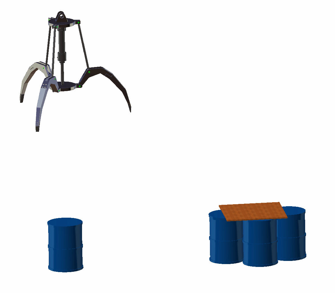

ich habe ein kleines Problem.
Ich möchte meinen Schrottgreifer animieren.
Als Anhang habe ich mal 2 Bilder.
Funktionsbeschreibung wie es schon funktioniert:

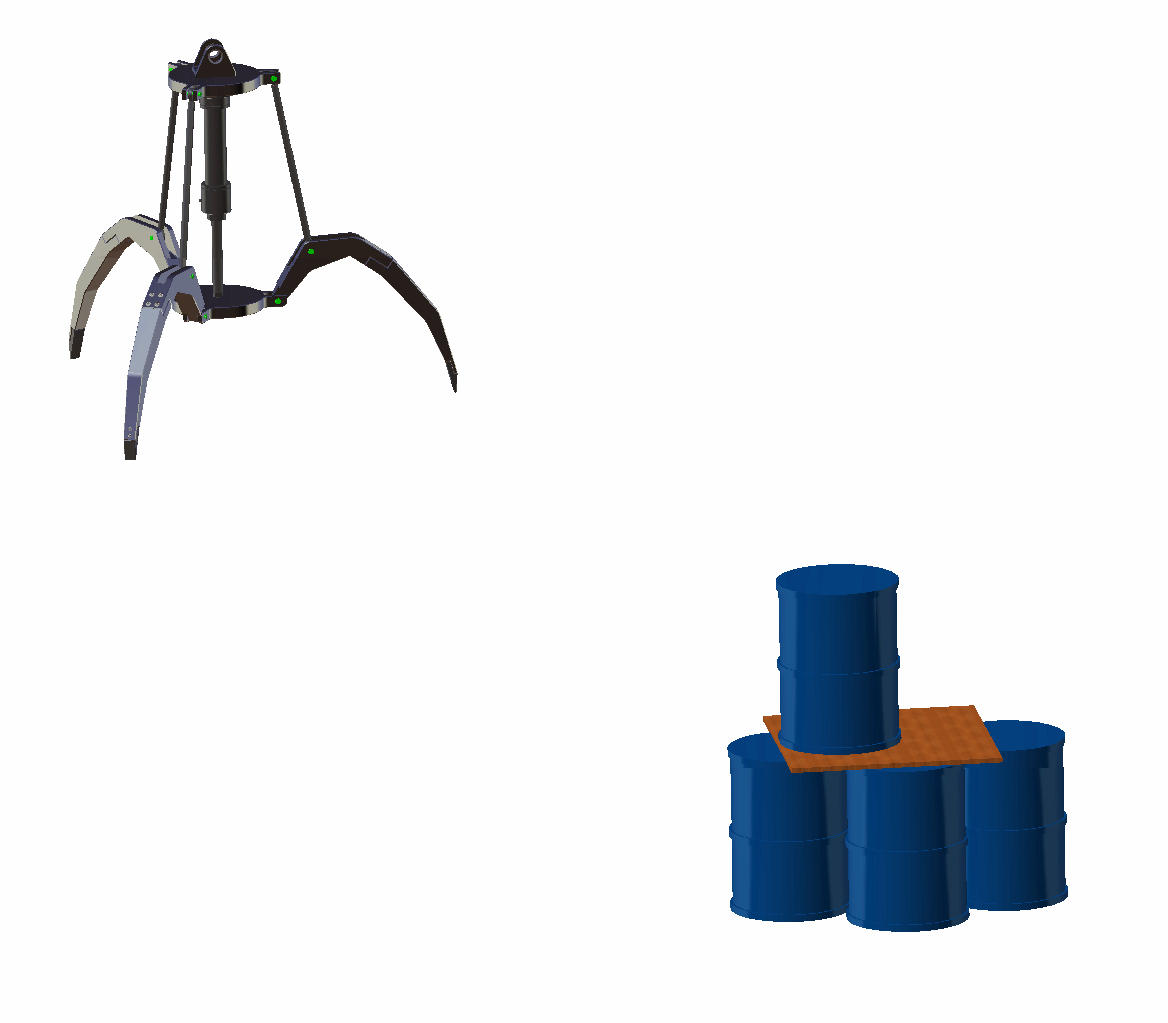

- Greifer fährt nach unten und nimmt die Tonne auf
- Greifer fährt mit Tonne über die schon abgestellten Tonnen links
Was nicht funktioniert und mein Problem gerade ist:
- Der Greifer kann über den schon abgestellten Tonnen nicht nach unten fahren, eine neue Simulation über den Tonnen ist wegen den schon vorhandenen Constraints nicht möglich.
Was kann ich machen??

Willkommen im Forum. Bitte Systeminfo ausfüllen.
Du könntest für die Tonne allein eine Simulation erstellen, und dann die beiden Simulationen über eine Sequenz kombinieren.
