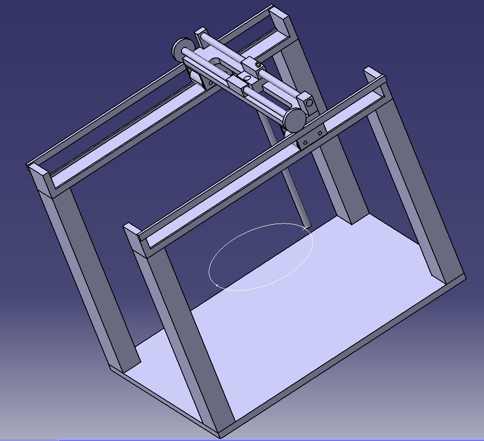

Ich tue mich gerade ein wenig schwer damit ne Regel für mein Produkt aufzustellen.
Der Stab ist mit der Skizze die auf der Grundplatte liegt über eine Punktkurvenverbindung verbunden und soll als Antrieb dienen. Es lässt sich auch alles simulieren jedoch muss ich das ganze zeitabhängig darstellen.
Also ich will Beschleunigungen und Geschwindigkeiten analysieren.
Da mich meine Suche bis jetzt nicht wirklich weiter gebracht hat, wäre es schön wenn mir jemand helfen könnte oder einen Denkanstoß gibt. Falls noch mehr Daten benötigt werden stelle ich diese zur verfügung.

Hallo Alex,
unter dem Stichwort graphische Regel findest Du etwas zu dem Thema.
Und im folgenden Beitrag ist das Erstellen und Einbinden der graphischen Regel gut erklärt.
http://ww3.cad.de/foren/ubb/Forum136/HTML/000388.shtml
